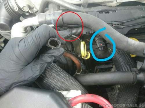

Auch fiel mir auf das es ein Kabel gibt welches wohl von einem Marder beschädigt und nicht fachmännisch repariert wurde.
Ein Bild ist im Anhang. (ich habe den Stecker gelöst um für das Bild zu zeigen das es sich um einen 2 poligen Stecker handelt)
Weiß jemand welches Kabel das ist und ob es die Ursache für das ganze Schlamassel sein kann?

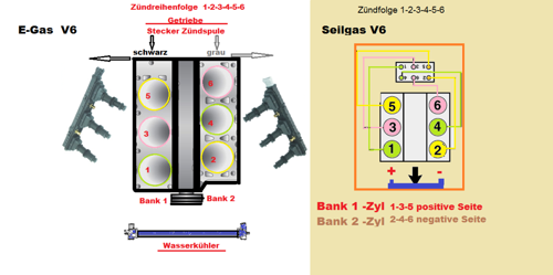

der Notlauf vom AT und der P1700 wird mit dem Unrund laufendem Motor und
den Fehlzündungen zusammenhängen !
da wird evtl ne Zündkerze im Öl stehen,eine Zündkerze defekt sein oder
die Zündspule defekt auf Bank 2 und Zylinder 2-4-6 .
das AT merkt Fehler in seinen Signalen schneller wie das MSTG ,EMS !
der P0500 deuted auf einen defekten ABS Block hin .
in dem Zusammenhang fehlt noch ein U21.. Code ,
den man aber nicht ausblinken kann !
mfg
V6-e-gas-und-seilgas-zuendung-bank-1-2

Entschuldige, jetzt müsste es da sein
Da ich mich mit den V6 nicht auskenne: keine Ahnung, was für ein Stecker das sein soll. Man sieht die Kabelfarben auch nicht. Du bist doch Mechatroniker. Schnappe Dir den Schaltplan, suche anhand der Kabelfarben.

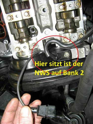

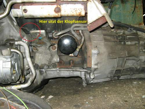

Wenn das Kabel nach unten richtung Klimakompressor geht, ist es der Stecker für den Klopfsensor Bank 2.
Wenn das Kabel richtung roten Kreis geht, dann hat man den Stecker anders verlegt und es geht zum NWS.

Also der NWS ist es nicht. Da kann ich alles sehen, von Sensor bis stecker. Das durchgebissene Kabel verschwindet direkt hinter dem Reimen und ist sehr eng verbaut.
@Justanotherphil schrieb am 2. April 2018 um 11:57:06 Uhr:
Dann ist es der Klopfsensor!
