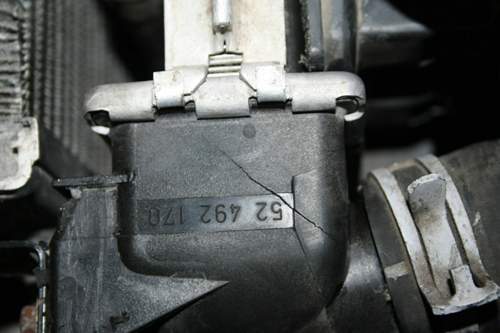

Hallo!
Habe bei meinem Omega 2.5 dti BJ 03 den Verdacht, dass er Kühlwasser über den AGR Kühler verliert. Verbrauche ca. 1 Liter auf 500 km und finde absolut keinen Hinweis wo es hinkommen könnte. Habe jetzt schon gut 5 Liter nachgefüllt und alles erdenkliche geprüft.
Mir scheint nur logisch, dass es irgendwie in den Auspuffkanal kommt. Ist eine undichte AGR Kühlung schon jemanden untergekommen? Meine Theorie hat sich heute verstärkt als ich feststellte, dass die Leitschaufelverstellung vom Turbo klemmt.
Bin schon gespannt, was Ihr davon haltet. Könnte ich versuchsweise die Wasseranschlüsse zum AGR Kühler dicht machen ohne dass irgend etwas Schaden nimmt?

Moin
der Kühler ist aber nicht zufällig am oberen Wasserstutzen Fahrerseite gerissen ?
den Wasserverlust muß man nicht Unbedingt mtbekommen !
mfg
Omega-b-kuehler-risse

Nimm einmal auf der linken Seite die Verkleidung über dem Scheinwerfer ab. Auch ich habe Wasser verloren und nicht gesehen wo es hinkommt. Von dem feinen Riß läuft nur Kühlflüssigkeit wenn das System unter Druck (warm) steht.
LG robert

Hallo!
Hab gestern gleich nachgesehen, leider ist rund um den Kühler auch von oben alles OK.

Hallo!
Konnte inzwischen den Grund für meinen Wasserverlust herausfinden, es war der untere Schlauch der AGR Kühlung. Hatte ich aber erst bemerkt als ich ihn zur Stillegung der AGR demoniert hatte. War etwas aufgeweicht von Motoröl das vermutlich von der Vakuumpumpe herunterläuft. Schlauch war weich und machte eine kleine Blase mit einem winzigen Riss. Der Lüfterflügel hatte das KM absolut Rückstandsfrei vernebelt.
Ich hatte inzwischen schon die Kopfdichtung oder einen Riss im Kopf befürchtet, da der Wasserdruck gefühlt recht hoch war. Konnte den Kühlerschlauch nicht zusammendrücken. Nach Stilllegen der AGR ist er jetzt übrigends normal. Kanns mir zwar erklären, ist aber so.
