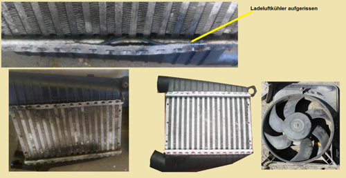

was aber sein kann ,ein Schlauch,Rohr der Ladeluftanlage defekt oder
der LLK aufgerissen .

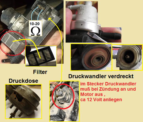

auch die Druckdose der Verstellung könnte weggerostet sein oder
abgefallen ... ,

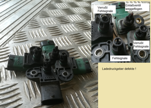

Ladedruckgeber kann auch defekt sein ,
Unterdrucksystem defekt !

Druckwandler-turbo
Ladedruckgeber-defekte

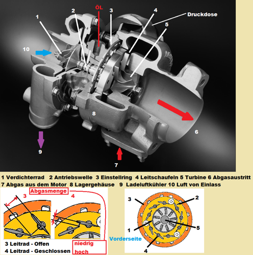

nach der Turboverserstellung schauen ,
ob beim Gas geben im Stand das Gestänge sich ca 10 mm bewegt und
beim Gas wegnehmen wieder zurückgeht ,im ständigen Wechsel -
2te Person+Lampe erforderlich .
bewegt sich das Gestänge nicht oder weiger ,Unterdrucksystem !
bewegt sich das Gestänge würde ich nach allen Rohren ,Schläuchen
in der Ladedruckanlage schauen-
ergo der Luftweg ab Turbo Ausgang zum Ansaugkrümmer !

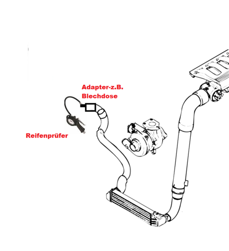

Bild 1 ist ein Beispielbild !

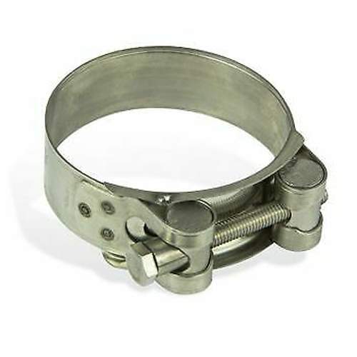

Genau dort würde ich zu suchen beginnen. Der Ladeluftschlauch geht bei der Ansaugbrücke (am AGR Ventil) sehr leicht ab. Ist mir 2x passiert, bis ich dann eine richtige Schelle aus dem Sanitärbereich montiert habe.
Schlauchklemme
ok, das hört sich doch schon mal gut an, ich werde das jetzt mal in Angriff nehmen. Vielen Dank erst mal. ich werde berichten wie es weiter geht. LG
Ich würde auch sagen, erstmal Ladeluftsystem prüfen. Also den Schlauch Ausgang Turbo zum LLK (welcher auch sehr gerne mal aufplatzt!), dort dann weiter nach oben zur Ansaugbrücke.
Das istt es gewesen, Neue SChelle drauf und der Motor ist wieder ein flinkes Wisel gewesen.... super und merci in die Runde...
