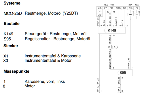

Abgesehen davon kann ich ihn verstehen - es ist lästig. Ich vermute er hat irgendwo ein Kontaktproblem welches gesucht werden will. Da hilft nur, wie Kurt schon geschrieben hat, Schaltplan und Meßgerät nehmen und Fehler suchen. Naheliegend ist der Stecker am Ölstandsensor an der Ölwanne.

Beim Y25DT ist die Sache etwas Komplexer als bei den Benzinern, hier steckt noch zusätzlich eine Menge Elektonik dahinter, kann sein, dass du dir noch zusätzliche Fehler einhandelst. Bei den Benzinern ist nur ein einfacher Schalter, der öffnet wenn zuwenig Öl vorhanden ist (Funktion ähnlich wie im Kühlmittelbehälter) den kann man mit "auf Masse legen" totlegen. Ich bin mir nicht sicher, ob beim BMW Motor nicht auch die Öltemperatur gemessen wird, wenn das so ist hast du mit dem Abziehen des Steckers das nächste Problem mit der Motorsteuerung.
Sieh dir bei Vectra 16V den Schaltplan an und entscheide selbst

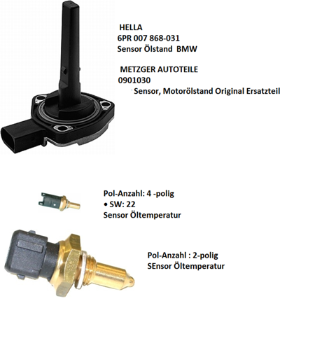

hat jemand ein bild von diesem öl sensor in der ölwanne,im ausgebautem zustand oder
als zeichnung.
danke
Hallo
evtl hängt ja der Ölstandssensor !
habe nur etwas bei BMW gefunden dazu ,aber identischer Motor !
mfg
Sensoren-bmw
Bild hab ich keines, aber wenn du unten auf die Ölwanne siehst, auf der linken Seite sitzt der Sensor. Ist mit 3 Schrauben (Muttern) an die Ölwanne geschraubt.
Mit Google wirst du sicher fündig werden. Zeichnung dazu gibts im Teilekatalog
