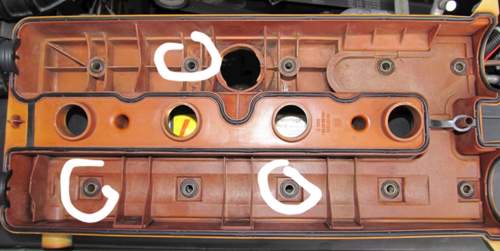

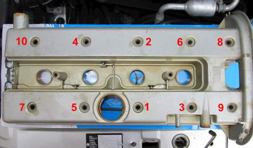

P.S.
Die Kerzen stehen haben auch ein Problem mit Öl,
speziell Kerze 4 steht immer im Öl, wobei das meiner Ansicht nach nur von dem Ventildeckel kommen kann-
Ich denke nicht das er Öl von unten aus dem Zylinder nach oben drückt.
Evtl. habe ich aber einen Haarriss im Zyliderkopf den ich so nicht sehen kann.
MfG
Zündkerze 4 steht immer im Öl ,
Wenn der Ventildeckel undicht ist ,
da der Motor ja nach hinten zum Getriebe
fallend eingebaut ist und
Öl und Wasser nun einmal
immer der Physik folgt und Bergab läuft!
Ergo muß/kann der Fehler(Undichtigkeit)
auch vorne liegen!
Die O-Ringe sind auch mit zu Erneuern,
10 Stück!
Nur Regenwasser läuft Berghoch,Grins
MfG
