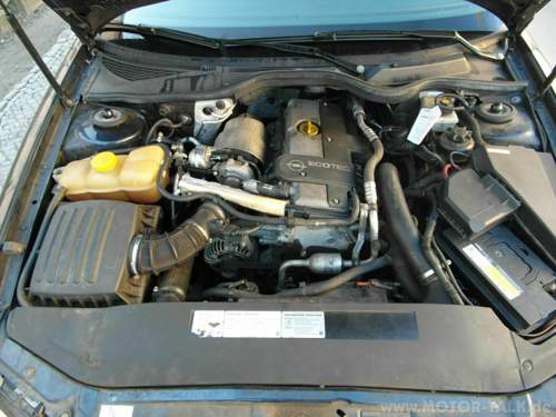

Ja, du hattest es richtig gesehen, der Ventildeckel (Ventilschutzhaube) ist aus Plastik und nur durch die 10 Schrauben von oben auf dem Kopf fixiert. Der Wechsel der Ventildeckeldichtung (mit allen umfänglichen Nebenarbeiten) dauert im allgemeinen kaum eine halbe Stunde.
Ventildeckel R4-16V Benziner

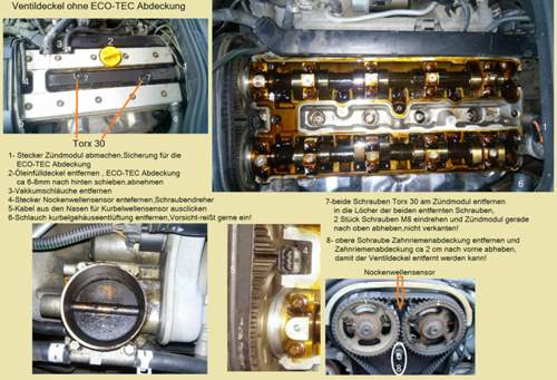

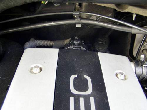

Zum einen mußt du die vorder Kabelbrücke an der Zahnriemen-Abdeckung lösen,...
Die greift nämlich über den vorderen Abschluß am Deckel.
Dazu evtl. den Deckel der Führung an den kleinen Klammern lösen und abheben.
Dieses nur, damit sich der Kanal von den Leitungen getrennt abnehmen lässt.
Dann nur das Zündmodul abklemmen, losschrauben und heraushebeln und die Schläuche vom Deckel trennen.
Anschließend kann der Ventildeckel abgehoben werden.
Wenn er festgeklebt ist, kann man ihn ruhig mit ein wenig Gewalt durch hebeln und mit ein paar kleinen Schlägen mit einem Kunststoff- oder Gummihammer lösen.

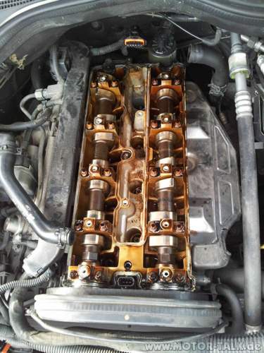

VDD Wechsel Y/Z22XE
VDD Wechsel Y/Z22XE
VDD Wechsel Y/Z22XE

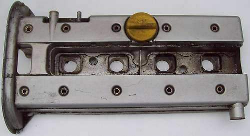

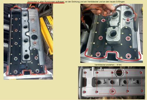

es sind genau 13 Schrauben/Muttern und 3 Schlauchschellen die entfernt werden müssen!
Mutter Nr 13 vergessen manche !
anhaben nur an der Stelle zuerst ,wo Er undicht ist,weil da ist Er löcker!
mfg
Ventildeckeldichtung-r4

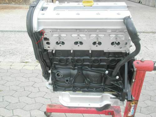

Also wenn ich das so lese habe ich ja eigentlich schon alles richtig gemacht. Auch das Zündmodul und die Schläuche waren bereits demontiert. Vielleicht war ich dann doch einfach ein wenig zu ängstlich und habe mit zu wenig Kraft gearbeitet.

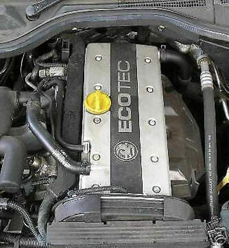

Anbei mal ein Bild (nicht von unserem Motor) wo versuch werden sollte, den Deckel zu heben. Allgemein sitzt der Kollege Bombenfest. Die undichtigkeit macht am stärkeren schwitzen und in den Zündkerzenschächten bemerkbar. Die waren schon recht Ölfeucht, die Kerzen.
S-l16000000
Selbst wenn der vollflächig verklebt sein sollte, löst der sich letztlich doch, wenn du ein par lieb gemeinte Schläge mit einem Kunststoff- oder Gummihammer nutzt und dann nur stetigen Zug über eine längere Zeit einsetzt.
Entweder vorne zwischen Zahnriemen Abdeckung und Ventildeckel mit einem Kunststoffhebel dazwischen gehen und ihn über die Riemenabdeckungskante drückend unter Druck setzen, oder mit einem Haken in die Öl-Einfüllöffnung gehen und daran unter stetigem Druck anheben.
Kunststoffkanten und daran mechanische Kräfte, wie bei Metall, walten zu lassen, ist eher eine schlechte Idee.
Das geht meist mit dem Bruch einer Ecke aus.
