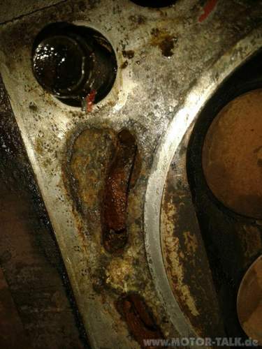

So leider hinke ich meinem Zeitplan etwas hinterher😰Ausbau muss etwas warten ,da ich erst die Tragmuttern der Hebebühne erneuern musste.

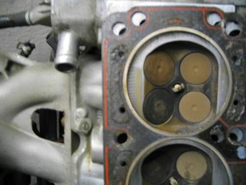

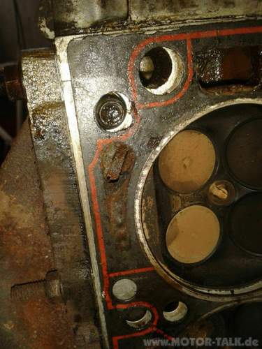

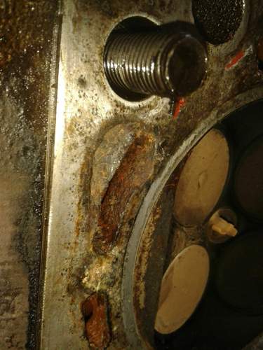

Aber da der Motor sowieso Öl im Kühlwasser hatte,hab ich schon mal den Kopf abgenommen und dann mit Entsetzen dieses Bild vor mir gehabt😠
Denke mal das ist das Ende für den Kopf oder was meint ihr?
Die Tiefe lässt sich schlecht vermessen aber geschätzt sind es 4-5 Zehntel Millimeter

Hallo
mache ihn doch erstmal Sauber .
wenn man einen ZK runtermacht ist man immer Erschrocken !
mfg

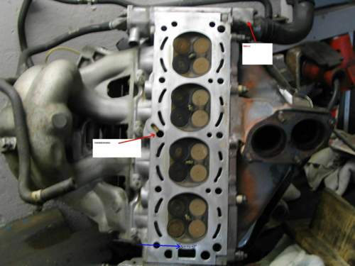

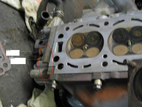

...meinst du das es jemals wieder dicht wird an dem Wasserkanal ?😕
Ich hab da so meine Zweifel
Das läßt man überschweißen und den Kopf dann minimalst planen, bis grade wieder eine glatte Fläche entsteht.
Dicht wird der so mit ziemlicher Sicherheit jedenfalls nicht und wenn doch, dann aber garantiert nicht für lange.
Die Köpfe gibt es aber wie Sand am Meer, oft für nen ganz kleinen Taler.
Da besorgt man sich einen der mechanisch i.O. ist und überholt den auch Ventilemäßig.
(leicht überplanen, Schaftabdichtungen und Ventile einschleifen)
Dann ist man auf der sicheren Seite und hat da für viele Jahre, wenn nicht für immer, Ruhe.🙂
Ja, sehe ich genauso. Wobei die Arbeiten für die Überholung nicht ganz billig sind. Es lohnt sich aber.
Bei mir liegt sogar noch ein Kopf rum. Geplant, neue Schaftis, Ventile eingeschliffen. Da ich den Omega B nicht mehr ewig zu fahren gedenke, könnte ich mich sogar davon trennen. Denn leider verliere ich meine Werkstatt und das Lager...
