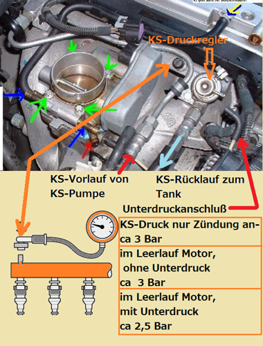

oder eine KS-Pumpe mit einer riesen Förderleistung/Druck ist da verbaut !
der Druck kann nicht über den KS-Druckregler weggehen,
reicht da nicht aus !
ich würde denken die Schläuche haben 7 Bar oder 10 Bar Berstdruck
mehr sollte bei nur einer Gewebeverstärkung nicht gehen und
Gummiummantelung nicht gehen .
wieviel Kraftstoff kommt den vorne in 15 - 20 Sekunden am Rücklaufschlauch
im Motorraum als Förderleistung raus ,bei nur Zündung an ?
danach an der Druckleitung der KS-Pumpe zum Verteilerrohr messen ,
15 - 20 Sekunden ?
beide Leitungen liegen nebeneinander und sind sehr gut zugänglich !
SW 19 mm -Vorlauf zum Verteilerrohr
SW 17 mm-Rücklauf zum Tank

Ks-druckregler-ks-pumpe-pruefen
