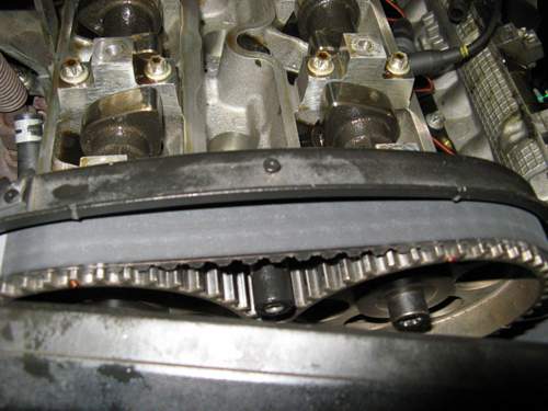

Hallo Gemeinde,
nochmal die Frage, ob man nicht irgend ein paar Schrauben der Verkleidung lockern kann,
um dann durch eine kleine Öffnung einen Blick auf den Rand des Zahnriemens zu erhaschen.
Geht da was?
Über Antwort freut sich,
Honeymoona
Jein!!
Mit ein Paar Schrauben geht es nicht.
Du musst den Kabelkanal an der Zahnriemenabdeckung abschrauben (3 Schrauben)
dann hast je 1 Schrauben zwischen den NWR und eine oberhalb der LIMA. Jetzt könnte man versuchen die Zahnriemenabdeckung so weit abzuziehen, dass man auf die Markierung auf den NWR sehen könnte.
Auf dem Bild kann man gut sehen wieweit am die Abdeckung verbiegen muss um die Markierungen zu sehen.
NWR
Danke schön!, BMW-Biker007.
Das sieht gut aus. So werde ich es machen.
