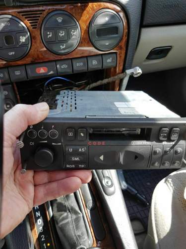

ich hab dieses radio drin:
radio
Okay, das müsste das mit Telefon sein, oder?

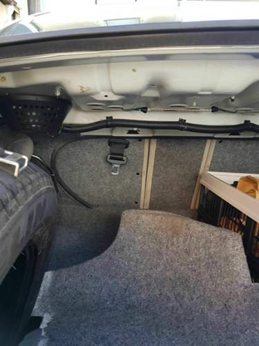

Im Kofferraum sind zwei zusätzliche Boxen verbaut. Die hat mein 2,0 16V nicht.

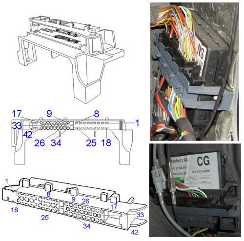

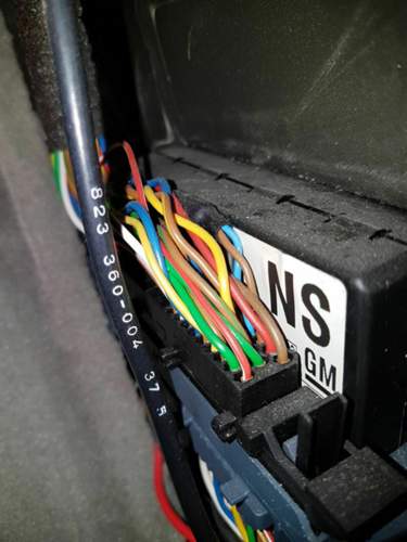

Du hast ein Philips Soundsystem, mit dazugehörigem Soundsystem-Verstärker verbaut.
Hast also kein Bose (Neuere Baujahre), mit ähnlichem Soundsystemverstärker und auch kein Original Radio, ohne Zusatzverstärker, verbaut.
D.h. der Verstärker hinten muß extra angesteuert werden und zwischen deinem Clarion und dem Verstärker hinten, muß eine Impedanzanpassung gemacht werden, beziehungsweise die evtl. vorhandene hochohmige Ausgangsanpassung genutzt werden.
Alternativ muß der X7 auf dem ZV-STG Der Verbindungdstecker zwischen Radio und Soundsystemverstärker und Lautsprechern hinten) derart umgestrickt werden, daß du direkt auf die Lautsprecher gehst, ohne den Verstärker.

Ja, die Cinch Ausgänge sind hochohmig.
Die müssen genutzt werden, um die Eingänge des Philips-Verstärkers anzusteuern.
Desweiteren hast du noch einen Schalteingang im Verstärker, der den erst aktiviert.
Den (rot-weiß) must du auch verbinden, damit der Verstärker eingeschaltet wird, wenn du das Radio einschaltest.
Zu dem kommt eben noch die B+ & Kl.15 Tauschaktion der Klemmen 2 & 8
Du müßtest also den X7 (Zentraler Soundstecker) auf dem ZV-STG haben.
Radio & Philips Sound-System
X7 auf dem ZV-STG
X7 auf dem ZV-STG

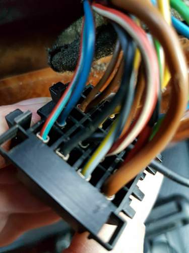

Ich verbinde also Kl. 13 + Kl. 14 mit Cinch A für Plus
Ich verbinde also Kl. 9 + Kl. 10 ebenfalls mit Cinch A für Minus
Cich B dann Sinngemäß mit den Ki.15, 16 und 11, 12
Korrekt?
Mit was und wo verbinde ich den Rot/Weiß – Pin/Kabel (Kl. 6)
Das ist doch die Radiostummschaltung, oder?
Die Klemmen 2 + 8 habe ich nicht getauscht, aber das Radio lief trotzdem, wenn auch ohne nennenswerte Lautstärke auf den Boxen.
Soll ich trotzdem tauschen?
Wie verbinde ich den Schalteingang am Verstärker?

Ja, vom Cinch-Stecker die Seele auf die heißen (einfarbig) Leitungen und den Schirm auf die zweifarbigen, mit braun, also Masse.
Nein, Klemme 7 ist Rotweiß, das ist der Schaltausgang, an dem 12V anliegen müssen, wenn das Radio eingeschaltet ist.
Damit wird der Verstärker eingeschaltet.
Klemme 6 ist der Mute Anschluß, also die Radio-Stummschaltung.
Für Telefon usw.

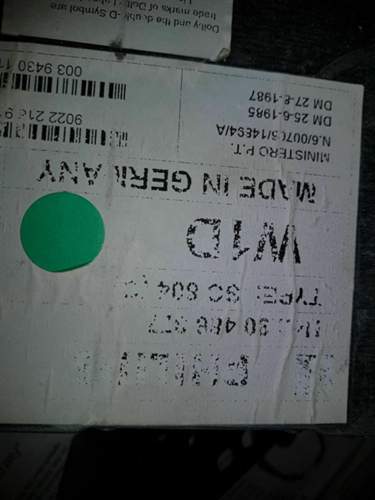

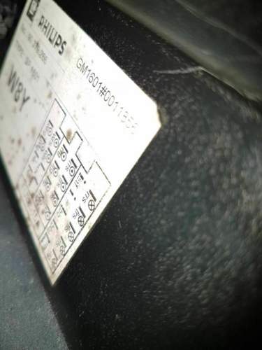

Hast du denn keine Steckerlegende zu deinem Clarion?
Welches Philips hattest du denn überhaupt verbaut?
