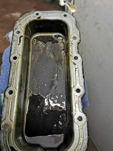

So letztes WE das Getriebe getauscht. Das alte war definitiv hinüber. Warum genau...keine Ahnung. Es fehlte die Zeit es komplett auseinander zu nehmen. Habe nur die kleine Ölwanne abgemacht, um nach Rosis erwähnten Brocken zu schauen. Waren keine drin, aber sehr viel Abrieb meiner Meinung nach (siehe Bild, das links oben ist ein Fussel kein Riss in der Wanne).
Ich denke mir, es ist einfach verschlissen. Es hat ja schon seit dem Einbau nicht, ich sag mal zu 100%, richtig funktioniert. Ab und zu ist der zweite bei Kickdown schon hart reingesprungen und beim runterschalten von 4 auf 3 unter Volllast ist es auch ab und an leicht durchgerutscht.
Das neue Getriebe funktioniert dem ersten Eindruck nach schon mal sehr gut. Hat immerhin auch schon 200k gelaufen.
Diesmal habe ich aber nur beide Wannen ab gemacht und Filter und Öl gewechselt. Keine Spülung. Auch war in den Wannen kaum Abrieb vorhanden, schon Mal ein gutes Zeichen. In zwei drei Monaten mach ich dass dann nochmal. Dexron VI kam rein.
