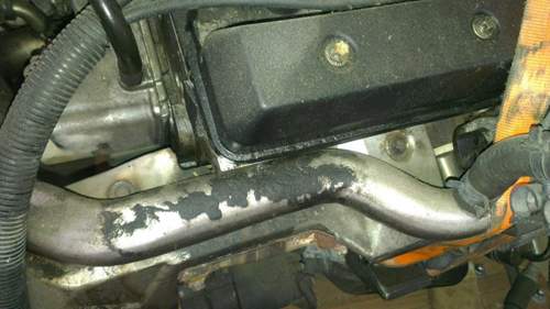

Also ich hab ein RIESEN Problem:
meine Omi, ein 94er MV6 mit Handschaltung läuft so unruhig, dass es das ganze Auto im stand schüttelt... Beim fahren hat er sowas wie zündaussetzer, merkt man recht deutlich und es bleibt ihm die Leistung weg...
Muss bei der kleinsten Steigung in 4. schalten... :'(
Also vor knapp nem Monat VDD mit dem Ventildeckel getauscht, da der Deckel ein Loch hatte...
kurz vor dem Tausch fing er an so zu ruckeln, ich hatte gedacht, läge an besagtem Loch im Ventildeckel, war aber wohl nich so...
Beim Fehler ausblinken sagte er mir 144, 145, 89, 91 und 19...
Nun kann es an 144 und 145 weniger liegen, oder?
Aber evtl. an den Lambdas? Kann das sein, dass er deswegen so extrem ruckelt?
Habe mir jetzt beim Teilespezi neues DIS, Kerzen und Kabel bestellt, da ich es dort iwo mit in Verbindung bring...
Aber das erklärt nicht die schmierigen Ölrückstände in der Ansaugbrücke...
auch in den Ansaugschläuchen vor den Drosselklappen hängt dieses bräunliche zeug... Fast wie ölschlamm, aber nur fast...
Mach mir tierische Sorgen was es sein könnte, da ich momentan durch Kinderzimmeranschaffung für unseren frischgeborenen Kleinen finanziell etwas sehr benachteiligt bin, aber auch jeden Tag auf mein Auto angewiesen bin...
Morgen mache ich mal ein Video von dem extremen ruckeln... Da wackt im Innenraum der Schaltknauf wie der Schweif eines glücklichen Hundes, mit der Ausnahme, dass ich dadurch nicht glücklich bin... :'(

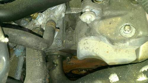

Diese Membran, im KWGE-Dingens, muss dass eben sein? Habs aus stück Silikon geschnitten, quasi aus nem alten Kühlmittelschlauch, weswegen es jetzt ziemlich von der Öffnung weg gebogen dran ist...
soll ichs lieber aus was anderem machen, das Stück umdrehen, sodass es mit der biegung das Loch verschlueßt, oder lassen?
Also wie gesagt, ist jetzt nicht wie aufm Bild zu sehn gerade, sonder halbrund und von der Öffnung weg gebogen, sodass diese dauerhaft auf ist...
Diese Abdeckung verhindert daß Öl direkt in die KGE geschleudert und dann zusammen mit dem Blow-By Gas zum Ansaugbereich mitgerissen wird.
Ein Spritzschutz als Ölabscheider so zu sagen, der dafür sorgt, daß das Öl im Motor bleibt und nur die reinen Blow-By Gase abgesaugt und dem Verbrennungsprozess zugeführt werden.

hab es jetzt gemacht, wie auf meinem letzten Bild zu sehen war... Scheint ja wichtig zu sein...
Hab jetzt neue Zündkerzen nochmal rein, original GM diesmal und siehe da, die alten waren voller Öl... Außerdem haben 2 Zündkabel am DIS nicht gehalten... Die sind von allein abgerutscht... Also auch neue...
DIS ist übrigens auch getauscht... Sicher ist sicher...
morgen wird er angelassen um zu sehn obs geholfen hat...
heute ist die Ansaugbrücke noch in der Geschirrspülmaschine (ja, richtig gelesen) um diese auch sauber zu bekommen von der ganzen Ölkohle im inneren...
Drosselklappe etc hab ich alles gründlich mit nem Lumpen gereinigt...

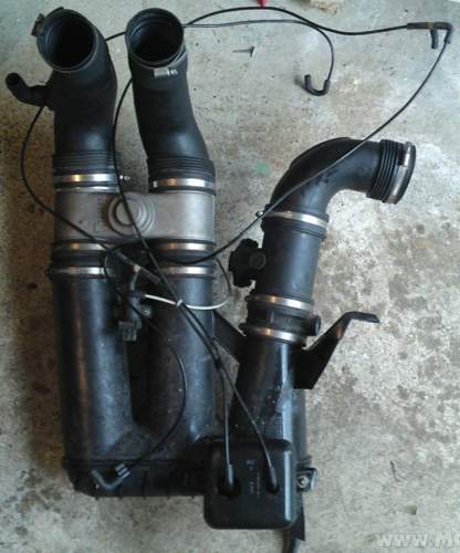

Hast Du auch das Sammelsaugrohr mit der Umschaltklappe gereinigt?
Mittig über der Vorvolumenkammer ist noch eine Umschaltklappe. Wenn die klemmen ist es so wie Du sagst. Oder die Unterdruckleitngen/Dosen checken.

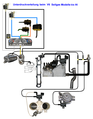

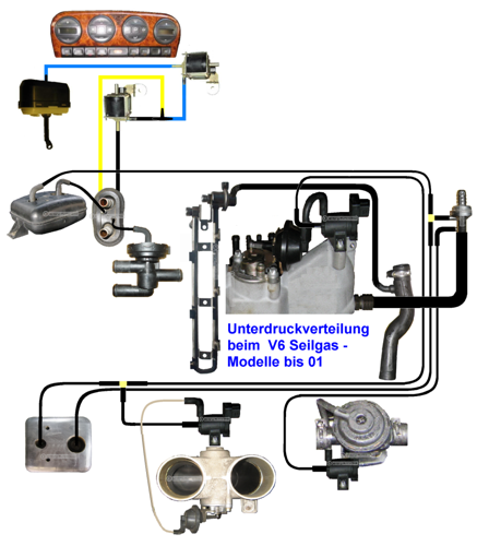

Der 94er hat den zweiten U-Druck Speicher am Saugrohr noch nicht.
Da ist oft das Vacuum nicht groß genug, um im unteren Bereich die Klappensteller der Ram Umschaltung zuverlässig zu bedienen.
Hier macht sich eine falsche Anbindung eines Unterdruckschlauches extrem bemerkbar und auch die geringste Schwergängigkeit einer der Klappen verhindert eine zuverlässige Bedienung. Wenn du die Möglichkeit hast dir ein Saugrohr mit dem Unterdruckspeicher aus einem neueren Baujahr zu besorgen, rüste deinen nach und ändere die Unterdruckverteilung entsprechend den neueren Modellen.
Wie René schon richtig anmerkte, muß natürlich sicher gestellt sein, daß beide Klappen sauber und damit leichtgängig sind.
Einfacher Test: Im LL laufend kurze Vollgasstöße geben, dann sollten beide Klappen im Wechsel schalten.
Unterdruckverteilung-v6-motorraum-und-lueftung
Unterdruckverteilung-manuelle-klima-v6-motor-bis-95
Unterdrucksteuerung-saugrohr-und-sekundaerluftumschaltung-2
Werd daraus nich ganz schlau...
meinst das hinten an der Ansaugbrücke, was man herausnehmen kann? Das ist sauber...
Oder hast mir evtl ein bild von dem Teil?
Hängt das mit den Bildern von KurtBerlin zusammen?
