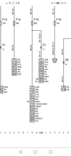

Heute wartet mein Auto freudig vor der Arbeit auf mich. Zwei Stunden vorher ist er noch geschmeidig durch die Stadt gefahren.
Als ich dann das Auto starte kommt eine kleine Rauchwolke aus dem Motorraum vorne rechts. Auto läuft, Batterie Lampe leuchtet. Also aus machen und reinschauen. Nichts gesehen. Wieder rein, Zündung an, Tacho tot. Durchgebrannte Sicherung Nr. 15 getauscht, Zündung an, Tacho geht wieder für 2 Sekunden dann brennt die 15 wieder durch.
Auto lässt sich aber starten. Wenn Motor läuft 11,5 Volt an der Batterie. Motor aus 12,5 Volt an der Batterie.
Ich denke mal, die Diode in der LiMa ist durchgebrannt?

So. Kleines Update:
Lichtmaschine getauscht und siehe da..................... sie war es nicht 😁😁😁
Also nach und nach die Verbraucher die im Bordbuch unter der 15 aufgeführt sind vorghenommen.
Gegenüber in einer Garage werkelt ein Motorrad Hobbyschrauber. Der hatte meinen Omega schon öfter gesehen, freute sich den Besitzer kennenzulernen und half mir mit etwas Werkzeug und etwa 20 Flachsicherungen aus. Er fand es klasse, dass mal Jemand auf der Straße am Auto schraubt. Also Kombiinstrument raus, testen. Tempomat ab, testen. Handschuhfach Beleuchtung...Sensoren Leuchtweite abgesteckt usw. Bis mir dann eine Idee kam:
Lange Rede kurzer Sinn. Es war genau das Teil, was nicht im Bordbuch unter der 15 steht. Kurzschluss in der Zusatzpumpe unterm Ausgleichsbehälter. Also wer sowas mal hat, auch da nachsehen.

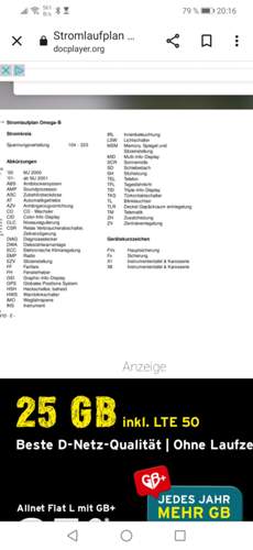

Schaltpläne hatte ich ja nicht vor Ort. Hätte sie mit im Bordbuch gestanden, wär ich da vielleicht am Montag schon drauf gekommen 😁.
Naja. Kleine Ursache, große Wirkung. Wenn die 15 durch ist ist ja auch das Kombiinstrument tot und die LiMa lädt nicht, bzw. da kamen nur 11,5 Volt an. Nu, ohne die Pumpe mit heiler 15 sind es 14.3 Volt.
