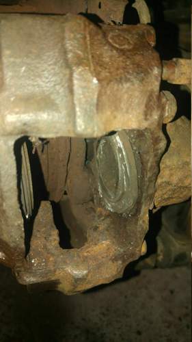

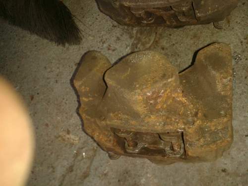

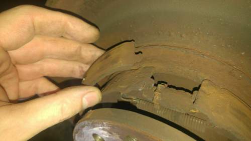

Bin gerade an der Bremse hinten, da die bremswirkung der Handbremse beim TÜV bemängelt wurde.
Musste jetzz feststellen, das die reibbelage ab gebrochen waren.
Klar muss neu.
Aber meine eigentliche frage,

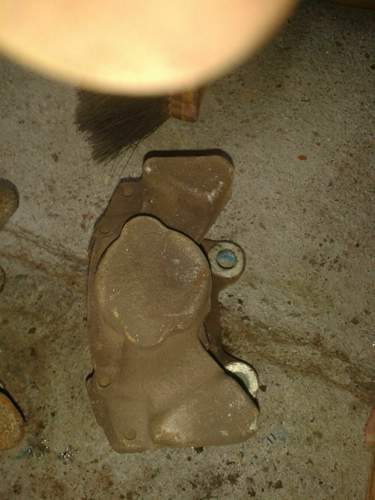

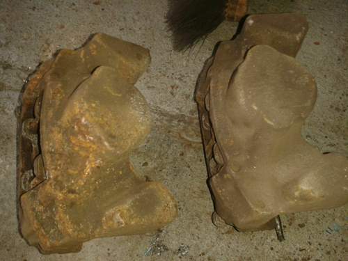

Ist de brems sattel noch zu gebrauchen oder auf Vordermann zu bringen?
Die Kolben sind noch gangbar, aber die auflageflächen der bremsbeläge sind voll verrostet und abgebröckelt.
Siehe Bilder
Und denke die sollten passen beläge!
