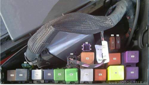

Jetzt noch eine kleine Frage es wurde ja gesagt Relais 43 Pin 2 und 8 Brücken und ich konnte die Düsen hören wie sie klacken aber das waren wohl die von der Gasanlage direkt.... das erklärt dann wohl das Problem. Nur für was sind die 2 weiteren Pins? Klar Maße geschaltet einer davon und der andere? Genauso auch beim Relais 44 für die Benzinpumpe die 2 kleinen Pins???
