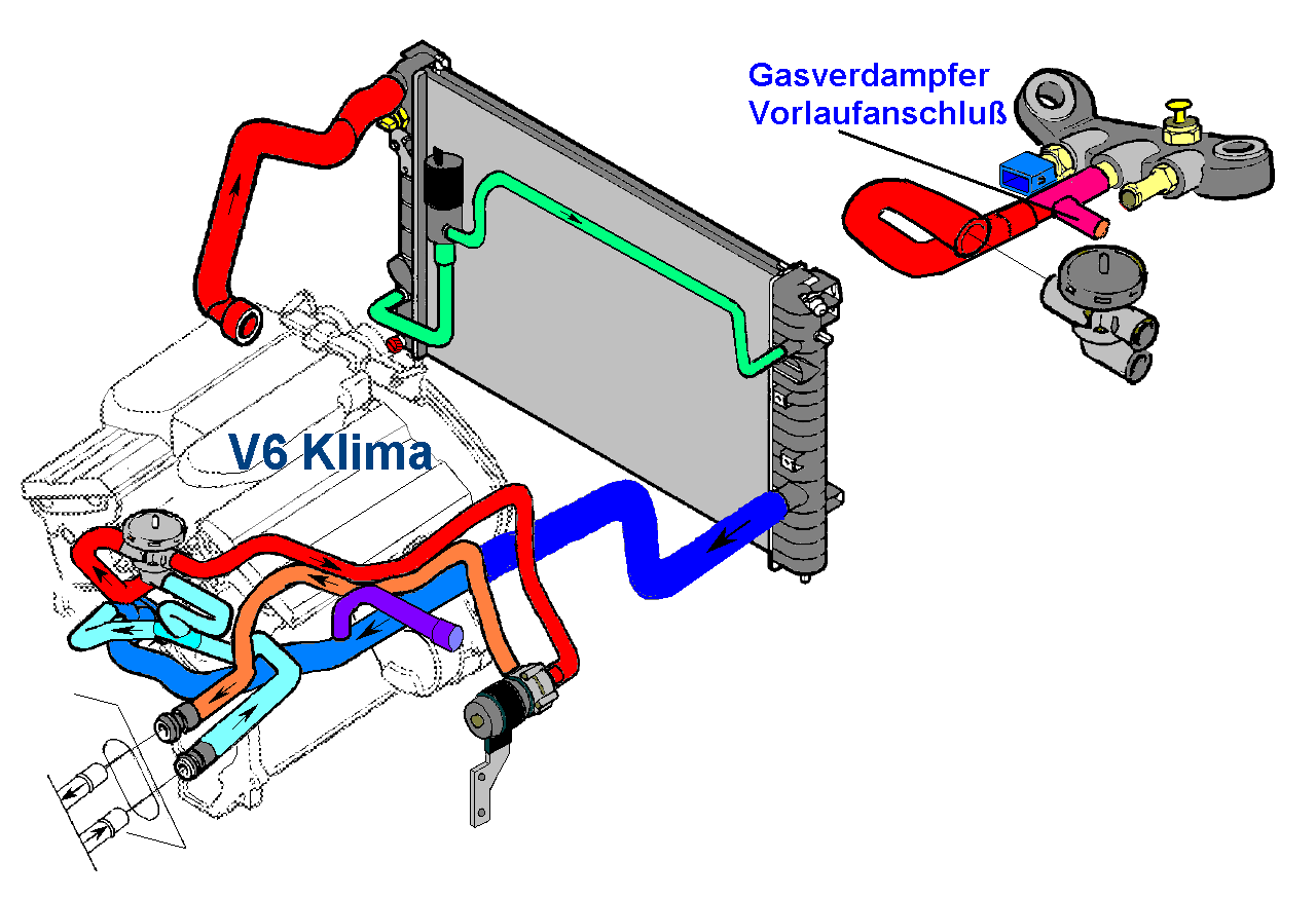

Normaler weise gibt es dort keine Pumpe.
Außer die Zusatzwasserpumpe wie im Anhang ist aus ihrer Halterung gerutscht und baumelt jetzt einfach so rum
Pumpe des Grünen Kreislauf.
https://lh6.googleusercontent.com/.../...gskreislauf%2BKlima%2BGas.PNG
Oder Du machst einfach mal ein Foto von dieser Pumpe.

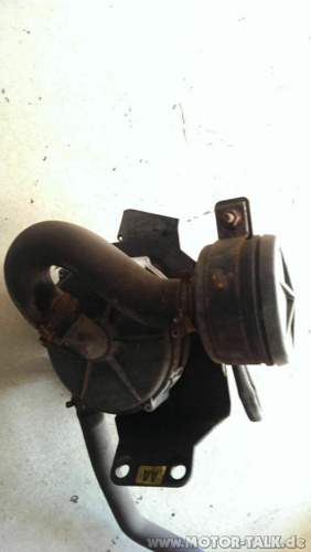

Hi Wolfgang,
es ist die Sekundärluftpumpe.
Guck mal, habe ich über google gefunden 😁.

Danke Euch erst mal für die Antworten.
Das Teil sieht bei meinem Ommi anders aus als auf dem Foto der Sekundärluftpumpe von BMW-Biker, und auch in Kurts Album habe ich nichts gefunden, was so aussieht. Aber vielleicht habe ich es ja auch nur aus einer anderen Perspektive gesehen oder es sind mit der Zeit unterschiedliche Teile verbaut worden.
Wenn ich Euch richtig verstanden habe dann bläst diese Pumpe beim Kaltstart zusätzliche Luft in die Krümmer, damit der Kat schneller auf Betriebstemperatur kommt?
Dann müsste die Pumpe ja eigentlich auch nur bei Kaltstart arbeiten? Das macht sie aber nicht, die läuft offenbar immer. Das Geräusch ist jetzt erst mal weg, nachdem mein Schrauber das Wasser da raus gelassen hat. Wäre aber offenbar durchaus sinnig, dieser Pumpe einfach den Saft abzudrehen. Welche Sicherung muss ich dazu raus ziehen? Alles ausbauen werde ich wohl nicht, solange da keine anderen Probleme auftreten.
Die Pumpe klingt im Betrieb wie ein Staubsauger, eigentlich sollte sie nur beim Kaltstart anlaufen, tut es in der Praxis aber auch immerwieder mal auch bei Warmstarts...ich hab keine Ahnung wo die Schaltschwelle liegt, konnte dieses Phaenomen aber bis jetzt bei jedem V6 beobachten.
Wenn es dauerhaft gurgelt, dann ist das Rueckschlagventil im System defekt, ergo es werden Abgase Richtung Pumpe gedrueckt, gibt Geraeusche und kann soch auf den Verbrauch negativ auswirken, weil sich Abgase vor der Lambdaregelung verfluechtigen. Ich sag ja...totlegen !

Hier findest du die Sekundärluftpumpe.
Vom ersten bis zum letzten Seilglas immer die gleiche an immer der selben Stelle.
Hier das Rückschlagventil vom V6 Seilgas
