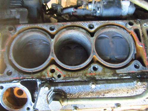

Das Ganze in Stichpunkten:
FZ Opel Sintra x30xe V6, letzte Jahr im Juli Kopfdichtungen getauscht, dazu Köpfe planen lassen con VM Nürnberg.

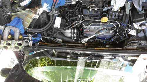

Auto stand bis jetzt 4/2019 , wollte ihn jetzt fertig machen (Bremsleitungen durchgerostet, Frontscheibe tauschen lassen, Glass Master Nbg. Super Typ, tauscht Vorort.
Hab Ihn ein bischen laufen lassen auf der Bühne, drückt es mir Wasser Öl Gemisch aus dem geschlossenen Ausgleichbehälter. Also gegen den Verschuß, durchgedrückt. Erst wenig dann immer mehr,
Hab den Deckel aufgemacht, dann hat der Motor sein ganzes Öl innerhalb 1-2 min ins Wasser gedrückt.

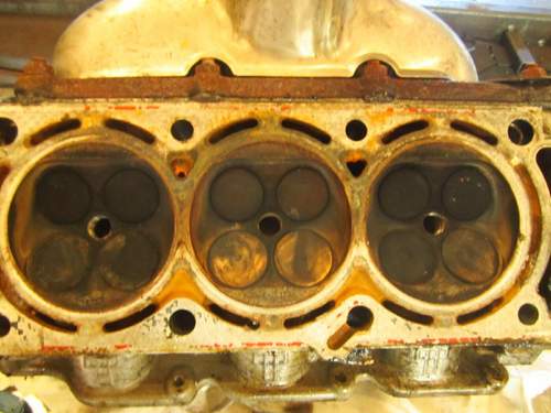

Habe ich Depp wirklich die Kopfdichtung verkehrt herum drauf gebaut?
Anbei Bilder, ich kann es mir nicht vorstellen, es steht groß "Top" drauf. Aber ich weiß es nicht mehr.
Hat jemand Erfahrung?
Oder ist der Ölkühler durch ?
Gibt es noch andere Wege fürs Öl?

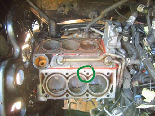

Motor bank hinten
Zyl kopf
Motor offen draufsicht

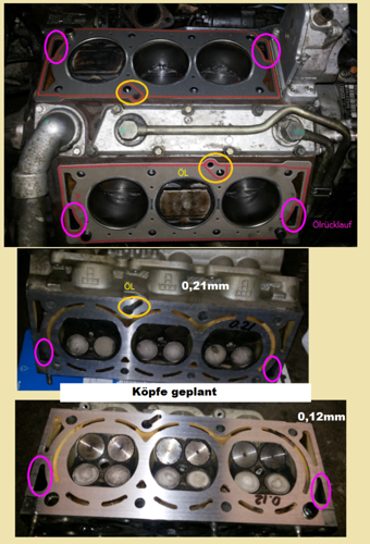

Hallo

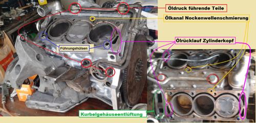

Ölkühler kann sein ,aber eine Sichtprüfung kann man noch woanders machen !
man hatt ja 2 Führungshülsen am Motorblock wo die KODI geführt wird .
in der KODI sind die selben 2 größeren Löcher drinn ,
so das die KODI mit ihrer Markierung TOP nur in einer möglichen Stellung
auf den Motorblock gesetzt werden kann und damit Überdeckt sich
der Ölkreislauf/Ölkanal zu den Nockenwellen im ZK !
nur wenn man versehentlich "nicht" auf das TOP achtet kann man die Kodi verdreht aufsetzen ,
aber dabei wird der Ölkanal verdeckt !
Sicherheitshalber würde ich das Sauggedöns im V entfernen ,
es muß ja eh raus wenn man zum Ölkühler vordringen will !
da sollte man aber sehen wenn das Sauggedöns im V entfernt ist und
die Ausbuchtung ( Ölkanal ) der KODI überdeckent an der richtigen Stelle zu sehen ist !
Bild 2 Gelbe Kreise ,Ausbuchtung !

Hallo, das klingt eher nach dem Ölkühler. Aber, gut sieht der Motor nicht mehr aus.
Das Eingekreiste dürfte die Ölsteigeleitung sein. Wenn die ZKD falschrum liegt, dann bekommen die NW kein Öl. Da müssten die Hydros stark klackern. Den Öl-WT halte ich da für wahrscheinlicher.

Nein, die Hydros klackern nicht, springt sofort an, läuft sauber, ich glaube auch langsam, das es der Öl Kühler was hat.
Kann mir auch nicht vorstellen, das ich die ZKD verdreht habe, aber ich kann mich bewußt nicht mehr daran erinnern, ist schließlich über ein 3/4 Jahr her. Werde den Motor demnächst zerlegen.
Hallo

V6-oelkreise-kodi
V6-kodi-neu-geplant

Das hatte ich auch im Kopf, die ZKD mit der Ausbuchtung.
Die Bilder sind Top, so sah mein Ausgleichsbehälter auch aus.

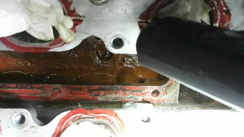

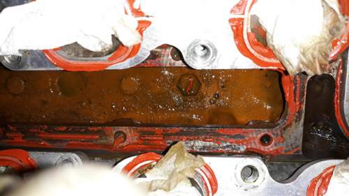

Habe heute die Zeit gefunden, am X30XE den Ölkühler auszubauen. Rosi hatte recht, höchstwarscheinlich Frostschaden.
Weil ich letztes Jahr beim Kopfdichtungen machen nicht oder gar keinen Frostschutz drin hatte.
Alles sehr rostig, Ölühler mit Preßluft in einem Wassereimer abgedrückt und er blubberte schön vor sich hin. Siehe Bilder.
Die Kopfdichtungsausbuchtungen sind zwar schwer zu erkennen, aber die sind an passenden Ort und Stelle.
(Weil mir ja der Gedanke kam, ich hätte die ZKD falsch eingebaut.)
Ich hoffe es zumindest, das es der ÖK war. Musste , um ihn rauszubekommen die Deckplatte abschrauben, ich hoffe nicht, das er ohne Deckplatte in seine Schichten zerfallen kann, und dadurch blubbert ?
Morgen baue ich alles wieder zusammen, dan wird man sehen..........
