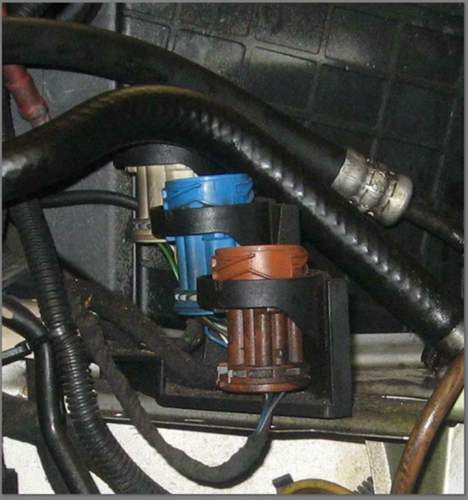

Das Problem kann auch von der Steckverbindung im Motorraum kommen. Bei FL sind die drei Stecker neben der Batterie bzw. dahinter von vorne betrachtet. Einer der Stecker ist vom Getriebe. Welcher genau, bin ich jetzt nicht sicher. Es wird bestimmt hier noch einer sagen können.
Ist der besagte Stecker nicht richtig eingerastet oder die Kontakte nicht mehr in Ordnung, dann tritt dieses Problem auch auf. Wie es beim VFL aussieht kann ich nicht sagen aber dürfte wohl ähnlich sein.
Bei mir war die Steckverbindung das Problem mit dem von dir beschriebenen Fehler.

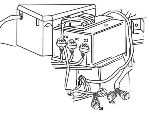

Auch der wie von Jogibar beschriebene "blaue" Bajonettstecker "X4" hinter der Batterie, kann nicht richtig verriegelt sein.
Der braune X2 ist für Starten und laden sowie die Öldruckkontrolle zuständig.
Der weiße X3 für fast alle Motor- Steuerfunktionen und beim Handschalter zusätzlich auch für den Rückfahrleuchten-Schalter zuständig.
@ jogibar,...
Die Farben der Stecker und die Lage der Bajonettstecker sind vom ersten bis zum letzten Omega B immer gleich geblieben. Außnahme ist hier der braune X2 (Starten/Laden), der kann ab und an anstelle Braun auch mal Schwarz sein, meist beim Diesel. Die einzige Änderung hier war, der ab Mj.98 dazu gekommene Vorsicherungs-/Hauptsicherungs-Kasten über der Batterie, der die direkte Sicht auf die Bajonettstecker verhindert.

X2-x3-x4-x5-x58
X2-x3-x4-2
X2-x3-x4
