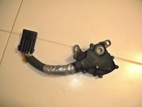

Hallo, hatte eben eine schrecksekunde. An der Ampel hat der omi. Selbstständig gas gegeben. Konnte gerade noch ausweichen. Dann beim einparken das gleiche. Habe geschaut bowdenzug geht normal
Jemand Ne Idee.

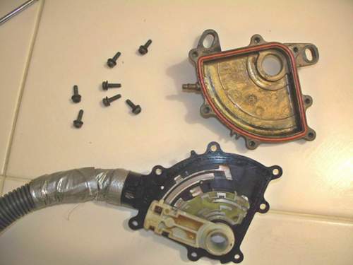

Moin,moin, Hammer1200! Gleiches Problem gehabt. Bei mir war es der Wahlhebel vom AT. Wenn Du den ausbaust ist doch unten am Getriebe diese - ich sag mal Schaltbox - wo die Kabe rein gehen. In dieser Box sind Abnehmer auf solchen Kontaktschiene/ Leiterbahnen. Die waren bei mir abgekratzt also unterbrochen und dadurch machte die ommi was sie wollte. Muß mal sehen ob ich dazu was finde ...habe -glaube ich - das ALtteil noch da.

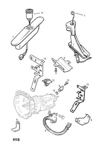

Vorab mal ein Bild und GM Nummer was ich meine! Die nummer 4 ist es!
MfG
O.P.
Oh Bilder warn nicht hochgeladen...also nochmal!
GM Nummern mußte für Dich das richtige raussuchen: 960 17511 o.960 23481 o. 960 41953
Das Teil gewechselt und es lief wieder wie neu. Du kannst auch ... wenn Du es kannst :-)) diese Leiterbahnen wieder überlöten und dann ging es auch wieder. MfG

Ok danke. Blöd das Teil habe ich vor nen Jahr gewechselt habe aber noch einen da. Kann es damit zu tun haben das er gestern auch komisch geschaltet hat teilweise viel zu spät.
So hab Dir mal das altteil von mir bebildert. Ja, meiner machte was er wollte an der Ampel konnte ich ihn nur mit beiden Füßen auf der Bremse halten- selbst auf N.
Hoffe es war Hilfreich! :-))
