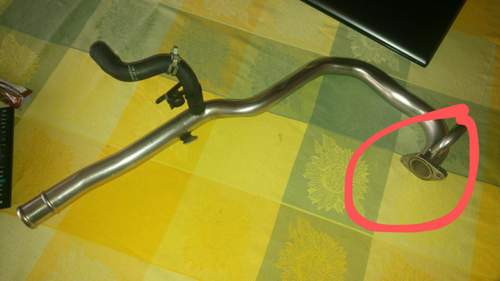

Doch eine gibt es noch und die ist richtig fies!! O-Ring des Kühlwasserrohres hinten im V an Motorblock.
Das Kühlwasserrohr hatte ich letztens draußen und der alte O-Ring war knochenhart. Der O-Ring ist viel zu dünn ausgelegt und hat mit Sicherheit keine Reserven. Ende heißt Ende, dann pisst das da raus.
Kühlwasserrohr rein und raus: 3 Stunden würd ich als Werke da kalkulieren.
@Robi500se schrieb am 27. März 2020 um 16:34:38 Uhr:
Ja, das war bei mir damals ne fiese Fummelei im Blindflug.
Entweder isse rausgerutscht oder hat sich verschoben.
Ich hoffe die muss ich nie wieder ersetzen.
Hab sie damals mit Silikonfett eingesetzt
hab die dann auch festgepampt mit Silikonfett.
Aber dann die erste Schraube da reinsetzen..... Argg!!
Jetzt noch Gänsehaut bei dem Gedanken an die Tortur
Auf jeden Fall 😁
Aber gsd ist der Krümmer immer noch dicht, weswegen das Rohr ja raus musste.

@Robi500se
Stimmt, dieses üble Dichtungsgedöns hatte ich bereits wieder verdrängt - auch schon in den Fingern gehabt.
Und die Konstrukteure in die Hölle gewünscht.
Allerdings habe ich keinen Originalen O-Ring verbaut, sondern einen aus dem Dichtungskasten, etwas dicker aber machbar und mit Hochtemperatur Silikon eingeklebt, gegen das Rausrutschen. Seit sieben Jahren dicht.
