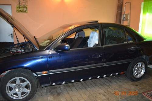

Daten vom Fahrzeug Opel Omega B MV6 2,5 Liter 170 Ps Benziner Automatik 127 000 Km gelaufen kein TÜV seit 2022 .
25.06.1998 Farbe Blau Limousine Fahrgestellnummer wolovbm69w1240040.

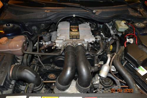

Hat einige Probleme Ventildeckel Plastik Undicht !!! Wie am besten abdichten ???
Problem Gebläse , egal welche Stellung wählt ob unten Mitte Luft kommt nur Oben zur Windschutzscheibe raus . Aufgefallen ist mir Schalter betätigen gehen sehr schwer !!!. Woran kann es liegen .

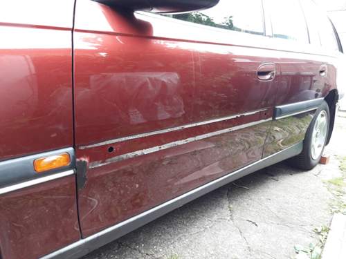

Blech arbeiten müssen auch gemacht werden , ist aber kein Thema . Zierleiste Hintere Tür Links wie bekommt man Sie ab !!!!. Automatik welches Öl und wieviel !!! und welches Motorenöl soll wann nehmen Bereifung 235/45/ Zr 17 fahren !!!!
Hoffe ihr könnt mir Tips geben , sag mal im voraus Danke Das Fahrzeug bekommen habe .

Thema Ventildeckel:
Nach der Standzeit und den wenigen Kilometer in seiner Laufzeit wird bestimmt auch die KGE zugesetzt sein. Diese muss offen und sauber sein. Auch die Schläuche zum Luftverteilungssystem. Besser man reinigt den ganzen Teil mit Bremsenreiniger. Nach der Reinigung folgt die Abdichtung der Ventildeckel. Nach der Demontage die Ventildeckel auf Verzug an den Längstseiten kontrollieren. Die Seiten müssen gerade und nicht gebogen verlaufen (der Sitzverlauf der Dichtungen ist auch auf den Köpfen erkennbar). Alle Dichtflächen reinigen und die neuen Dichtungen einlegen. An den scharfen Ecken (Nockenwellen und an den Halbmonden hinten wenig Dichtsilikon oder ähnliches platzieren. Die O-Ringe werden mit etwas Fett fixiert. Dann folgt die Montage.

Die Prallleisten sind auf den Türen mit einem sehr kräftigen Klebeband fixiert. Ohne viel Wärme geht da jeder Versuch schief. Wenn keine neue Leiste zur Verfügung steht, lieber nach einer kompletten Tür suchen.

an meinem Caravan wurde die Prallleiste hi. re. wegen einer Durchrostung entfernt, nach der Reparatur wieder befstigt und die Seitenwand wieder lackiert. Ist diese Leiste nicht geklebt ???
VG Hartmut aus MV

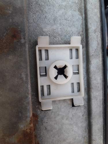

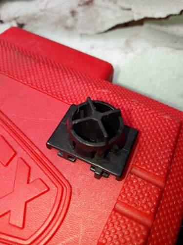

Beim Caravan ist die an der hinteren Seitenwand bei allen Modellen geclipst (meist gehen sie beim Abbau kaputt). Soweit ich weiß wurde an den Türen Klebeband eingesetzt. Ich denke da sind auch je 2 Führungspunkte zum Ansetzen drunter.
Beim Kombi sind es für die Hinteren Leisten 5 Clipse pro Seite (Bild mit Weißem Clip)
Und wie B.-Paul sagt sinds an den Türen 2, und in der Mitte dieses Klebeschaumgummi Elend...
Da gehste am besten mit ner Angelschnur einmal hinter die Leiste und (schneidest) den Schaumgummikram einmal ganz durch lose bevor du die Leiste abnimmst. Wenn die Chromleiste Knicke kriegt (und das geht schnell) kriegste die nie mehr gerade.

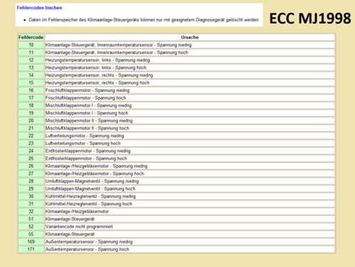

Laut BILD 3 des TE hat Er eine ECC-automatisch gesteuerte Klimaanlage.
und Er diese hat für die Klappensteuerung elektrische Stellmotoren,
das heißt bei mir Schrittschaltmotor.
diese geben an die ECC auch ein Rückmeldesignal an die ECC,
in welcher Position sie sich befinden!!!
Ergo DTC/FC in der Heizung/Klima auslesen.

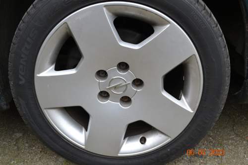

@dusseldorf......du hast unterschiedliche Felgen drauf......die du auf der Hinterachse hast,da hab ich noch 4 Stck von im Keller......Sparpreis......lg
