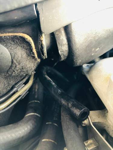

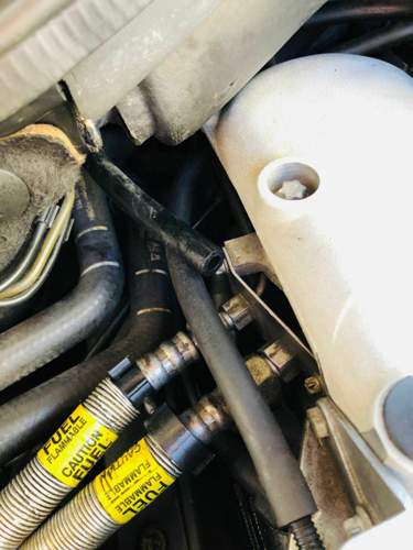

Servus Leute,
ich hab da mal eine Frage und zwar ich habe heute ein Losen Schlauch gefunden der ziemlich hinten rum hing aber ich kann den nicht zu ordnen bzw was nicht genau was für eine Funktion der hat vllt könnt ihr helfen den schlauch zu zuordnen.

Das ist so eigentlich in Ordnung !
Binde ihn irgendwo mit einem Straps fest und wenn du magst, stecke einen kleinen klaren Benzinfilter drauf.
Das ist die Be und Entlüftungsleitung vom AT-Getriebe.
Die muß nur im Motorraum nach oben, mit der Öffnung nach unten zeigend, verbleiben, damit dort kein Wasser reinkommen kann.
Super ich danke dir ganz herzlich

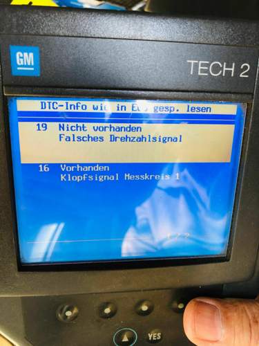

also der Motor startet jetzt wieder normal ich hab den KWS getauscht und er geht auch nicht mehr aus. Aber ich hab doch noch ein Problem und zwar jetzt zuckt der motor wenn ich ihn belaste bzw wenn ich stärker auf gas gehe, bei langsamen gas treten läuft er eigentlich normal. Ich hab dazu mal ein paar Videos gemacht vllt kommt es jemanden bekann vor was es sein könnte bzw in welcher Richtung ich suchen sollte.
Opel Omega B 2.5 x25xe bj 2000
nimmt der Motor, wenn er im Leerlauf ist, und man einen kurzen Gasstoß gibt, auch nur zögerlich Gas an? So, als würde er sich verschlucken.
Könnte Nebenluft sein, die der Motor zieht.
Gruß - Robi
JA auch wenn ich ihn im stand auf Drehzahl bringe um die 2500-3000 zuckt der plötzlich
naja, dann ist das wohl nicht Nebenluft. Bei 250-300U dürfte Nebenluft "keine Rolle" mehr spielen. Also nicht diesen Effekt haben.
Live-Log Daten auslesen. Schauen, ob es Auffälligkeiten gibt, wenn der Motor das Zucken macht.
Gruß - Robi
Und Fehlerspeicher auslesen
