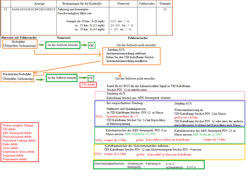

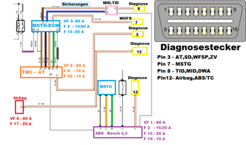

Hallo
ich Räume gerade den Rechner auf und da habe ich mal schnell was zu Ende gebastelt,
was verstaubt war !
evtl hilft es ,bei der Ursachenforschung .
Glaskugel,
zum Auslesen mal das TID , MID abklemmen
falls ein Fremdradio oder ein originales Radio verbaut ist,dieses abklemmen
mal versuchen den Plan von Bild 1 umzusetzen !
mfg
Fehlersuche-tachosignal
Datenbus-omega-b-r4
