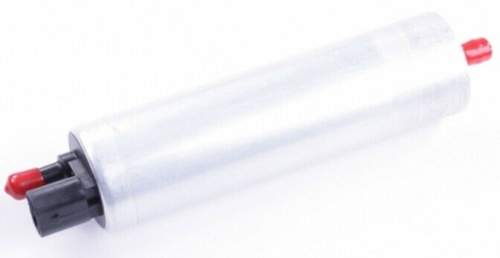

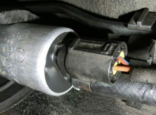

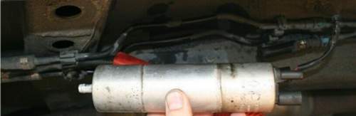

Und wie teste ich die Druckerhöhungspumpe beim Y25DT? Obige Beschreibung ist doch nur für den x25DT?
Oder 17 und 18 wie beschrieben brücken?
Ausbauen und an 12 Volt Batterie anschließen geht bestimmt auch oder?
Wir haben Sie nämlich schon ausgebaut, da unter der Beifahrerseite, da wo die Pumpe sitzt ein komisches Geräusch her kam, als wenn die Pumpe ihren Geist aufgeben würde (Lagerschaden) und der Wagen sehr stark an Leistung verlor.
Springt jetzt auch nicht mehr an.
Danke für einen Tipp.
BeimFehlersuchen ist auch die defekte gelbe Sicherung vom Ladeluftkühler getauscht worden.
Deiner hat zwei Pumpen verbaut.
Ein mal die Vorförderpumpe im Schlingertopf im Tank und dann die von dir erwähnte Druck-Erhöhungspumpe unter dem Wagenboden auf der Beifahrerseite.
Beide werden über eine Sicherung parallel angesteuert.
Ja, die beiden Pumpen sind ganz normale 12V Pumpen.
Aber bitte nicht ohne Kraftstoff laufen lassen !
Das ist zerstörerisch für die Pumpen, da sie sowohl vom Kraftstoff geschmiert und auch gekühlt werden.
Bei der Druckerhöhungspumpe infach einen klaren Schlauch vom Eingang zum Ausgang schleifen, mit Diesel füllen und dicht aufstecken und mit Schellen sichern.
So kann man sie Testen.
Zum prüfen ob sie genug Druck bringt, bzw. unter Last Geräusche macht, kann man vorsichtig den Schlauch zuquetschen und sie so unter Last laufen lassen.
Die Erfahrung sagt aber, daß die nach 10-12 Jahren meist fertig sind.
Also ne neue besorgen wäre nicht grade falsch.

Dankeschön.
Haben sie mit Stück Kabel an der Batterie getestet. Zuerst war sie fest, dann hat sie sich berappelt. Dann haben wir sie wieder angeschlossen und probelaufen lassen. Sie lief sehr laut und rau.
Mein Vater, der viel Beruflich mit Pumpen zu tun hatte meinte auch, dass sie platt ist.
Habe schon eine neue bestellt.

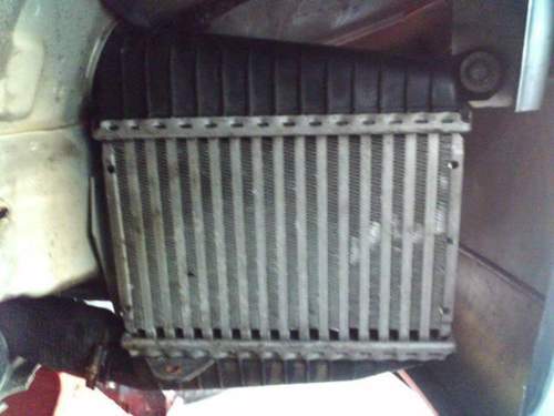

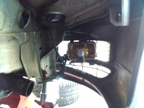

Auch wundert mich, dass die gelbe Sicherung an der Batterie für den LLK durch war. Läuft scheint mir auch ohne Lüfter.
Wer weiß wie lange die schon kaputt war?
Hönni

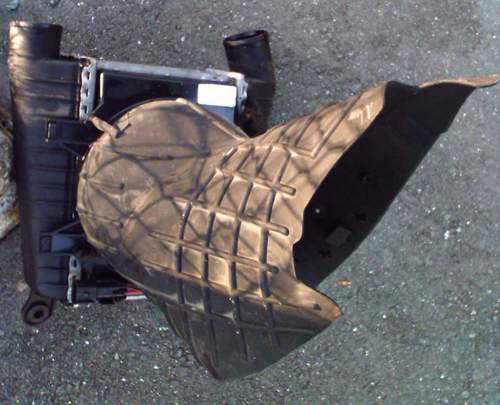

Den Lüfter vom Ladeluftkühler auch mal ausbauen und die Lager wieder gängig machen und gleich neu schmieren.
Der Lüfter ist nach vielen Jahren halt mal fertig, kann so aber meist noch mal für ein paar Jahre gerettet werden.
Da freut sich mein Vater, wenn er hört, dass der wieder gangbar gemacht werden kann.
Daher wahrscheinlich auch die kaputte Sicherung.
Was passiert, wenn man den Lüfter nicht repariert?
Wie wird der ausgebaut.?
Herzlichen Dank.
Hönni
Rad BFS ab, Radlauf Spritzschutz demontieren und das ganze Ladeluft-Gemüse ausbauen.
Ist doch kein Hexenwerk, sondern simpel und selbsterklärend wenn man es sieht.
