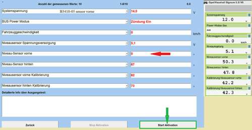

beim Signum ,die Werte auswählen und dann auf Start Aktivierung drücken.
da war mal der Sensor vorne Platt !
beim Omega habe ich es immer mit den Spannungen im OpelCOM eingestellt .

Signum-lwrl-kalibrieren
