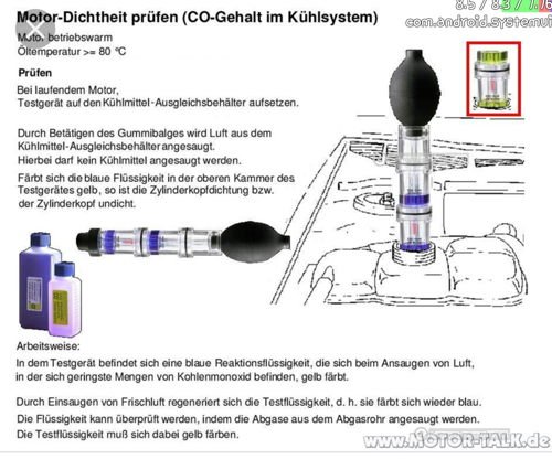

Bei Verdacht auf Kopfdichtungsschaden CO 2 Test machen.
WAS IST DAS ???????????????
Der CO-Test gibt Auskunft darüber, ob Kohlenmonoxid im Kühlsystem vorhanden ist.
Wenn ja, dann wäre ein Zylinderkopfdichtungs-Schaden sehr warscheinlich.
Im Prinzip wird mit dem Test Luft aus dem Ausgleichsbehälter angesaugt.
Wenn Kohlenmonoxid vorhanden ist, dann verfärbt sich so eine Art Teststreifen oder auch Testflüssigkeit.
Kohlenmonoxid kann eigentlich nur durch defekte Kopfdichtung oder auch nem Haarriss in den Kühlkreislauf gelangen
Nur korrekter halber: CO2 ist Kohlenstoffdioxid 😉 Kohlenmonoxid ist CO.
Mach den CO2 Test, das ist schon Mal eine 90% Aussage, ob die ZKD defekt ist. Was übrigens beim 2.0 nicht wirklich der Hit ist, die zu machen.
