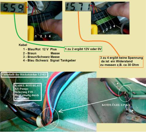

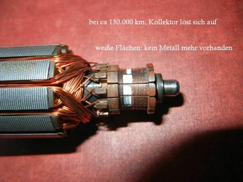

bei meinem war es damals die Pumpe selber, der Kollektor war beschädigt und wenn die Pumpe da stehen bleibt, läuft sie nicht mehr an, in einer anderen Position schon. Ein Schlag auf die Pumpe, damit sich deren Anker von der schadhaften Stelle wegbewegt, kann manchmal helfen, ist aber keine Dauerlösung.
Benzinpumpe1
Vielleicht ist vom Spender der Druckschlauch von der KS-Pumpe zum
Tankdomdeckel defekt/gerissen/halb runtergehüpft oder
der Stecker am Tankdom oben gammelig ?
dazu reicht ja ein Multimeter.
mfg
Ks-pumpe-spannung-kabeldefekt
Da ist einfach die gebrauchte Pumpe auch hinüber.
Relais überbrücken, oder schnell eine Hilfsleitung legen.
Die Pumpe muß dann zu hören sein, falls nicht, wird es die Pumpe sein.
Wenn die Pumpe läuft, kontrollieren, ob vorne auch Sprit ankommt, und ob die Pumpe genügend Druck aufbaut.
Falls nicht, kann es an der Pumpe, oder an den Schläuchen im Dom liegen.
