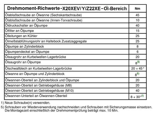

Moin und Frohe Ostern! Ich habe bei meinem Omega die obere Oelwannendichtung defekt.Meine Frage ist nun: Wenn man jetzt dabei geht, macht es Sinn, gleich die untere mitzumachen? Der Wagen hat jetzt 130000km gelaufen.Und was ist einfacher? Die Achse ablassen oder Motor anheben um an die Wanne ranzukommen? Letzte Frage: Mit wieviel N/M werden die Schrauben an der Oelwannendichtung angezogen?

Drehmomente-oel-dohc-ii-x20xev-y-z22xe
Wenn Du abweichend von dem was Kurt geschrieben hat, trotzdem die Ölwanne ausbauen willst, musst Du die unter Ölwanne (Blechwanne) ausbauen. Sonst kommst du nicht an die Schrauben der Oberen Wanne dran.
Danke für Eure schnellen Antworten. Ich muss trotzdem noch wissen, wie stark ich die Schrauben (N/J) anziehen muss. Gruß Oerwin
Drehmoment-Richwerte – DOHC II

Halter Ölsaugrohr an Ausgleichsgetriebe (M6) 10 Nm
Halter Ölsaugrohr an Ausgleichsgetriebe (M8)
20
Halter Ölsaugrohr an Zylinderblock
6

Ölablaßschraube an Ölwanne (Sechskantschraube)
45
Ölablaßschraube an Ölwanne (Innen-Torxschraube)
10
Öldruckschalter an Ölpumpe
40
Ölfilter an Ölpumpe
15
Ölleitungen an Kühler
25
Ölmeßstabführungsrohr an Haltebock Zusatzaggregate
25
Ölpumpe an Zylinderblock
8
Ölpumpendeckel an Ölpumpe
6
Ölsaugrohr an Kurbelwellen-Lagerbrücke
20
Ölsaugrohr an Ölpumpe
85)
Ölschwallblech an Kurbelwellen-Lagerbrücke
20 + 45°
Ölwanne an Ölpumpe und Zylinderblock
85)
Ölwannen-Oberteil an Zylinderblock und Ölpumpe
20
Ölwannen-Oberteil an Getriebegehäuse (M8)
20
Ölwannen-Oberteil an Getriebegehäuse (M10)
40
Ölwannen-Unterteil an Ölwannen-Oberteil
8 + 30°1)

1) Neue Schraube(n) verwenden.
2) Neue Mutter(n) verwenden.
3) Mit Spezialfett (schwarz) einsetzen.
4) Schrauben mit Montagepaste (weiß) einsetzen.
5) Schrauben vor Wiederverwendung nachschneiden und Schrauben mit Sicherungsmasse einsetzen. Die Montagezeit einschließlich der Drehmomentprüfung beträgt max. 10 Min.

Mion! Danke Reinhard für die Liste,die werde ich mir ausdrucken,und in meine Omegaakte abheften! Dank auch an Kurt! Aber ich glaube das mit dem Ölverlust-Stop Additiv ist nur eine Notlösung. Ich habe auch mal irgendwo gelesen, das es nicht so gut für den Motor ist.Naja ich habe den Omega jetzt ein halbes Jahr, und hab schon einiges machen lassen. Da kommt es auf wohl auf eine neue Ölwannendichtung auch nicht mehr an! Jetzt noch eine Frage an Alle ich habe mein Radio umgebaut, somit auch keinen BC mehr. Kann man trotzdem irgendwie noch Meldungen z.B Wischwasserverlust bestätigen. Mein Omni hat nicht den Wischerhebel mit den zwei Druckknöpfen. Eine Umrüstung des Wischerhebels wäre zu aufwendig, weil bei meinem Modell die Verkabelung nicht vorhanden ist.Für einen Tip wäre ich sehr Dankbar.Der FOH sagte das es nicht geht! Gruß Oerwin
