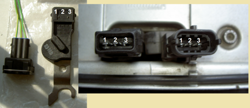

dein Motor bei dem Baujahr und beim NWS hat einen HELLA 6PU 009 121-061 ,
das ist ein einzelner NWS mit eckigem Stecker !
OPEL: 90458252
Mot.Nr. bis: 14194716
diesen NWS hat DU ersetzt gegen einen NWS Satz mit Anschlußstecker oval
HELLA 6PU 009 121-311
OPEL: 90458252
Mot .Nr. ab: 14194717
ab: 31000001
nur der 6PU 009 121-311 ist bei mir
wieder ersetzt in die HELLA 6PU 012 681-011 einen NWS Satz mit ovalen Stecker
OPEL: 93171450
ich denke mal der ovale NWS geht bei deinem Nicht ,
es wird nur der ekige NWS gehen .
das hängt mit dem Signal und der Bauerisr des Sensors zusammen .

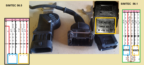

Moin
auf das Rot geschriebene im Bild achten !
es sind immer die Originalen Kabelfarben angeben .
falls da der Ovale STECKER eine andere Farbe hat ,nicht danach richten !
mfg
Simtec-56-1-nws-anschluss
Hallo Rosi,
danke für die Anleitung/Bild.
Wenn ich das richtig sehe, ist die Belegung identisch mit der meiner misslungenen Sensoren.
Vielen Dank für die Hilfe
