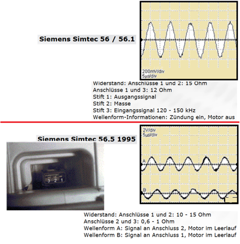

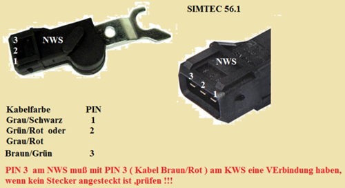

hallo
das wird wohl bei dem fehlercode eine Simtc 56.1 sein ,denke so bis BJ 1996 .
wenn es eine Simtec 56.1 sein sollte ,bitte beim eckigen Stecker des NWS bleiben und
nicht umbauen auf den mit Kabelsatz ,wenn möglich !
bei dem FC eine Prüfanleitung ,zur Stütze -
http://www.vectra16v.com/fc/simtec/F0_22.pdf
mfg
Simtec-56-1-nws-anschluss
Simtec-nw-sensor
Bei einem mind. 18 Jahre alten Auto wird man mit einem Softwareupdates nichts reißen, wenn er die letzten Jahre problemlos lief. Ich tippe darauf das - auch wenn Nockenwellensensor angezeigt wird - der Kurbelwellensensor einen weg hat. Guck dir mal das Kabel und den Stecker an, ob das alles noch so aussieht wie es ab Werk aussehen sollte.
