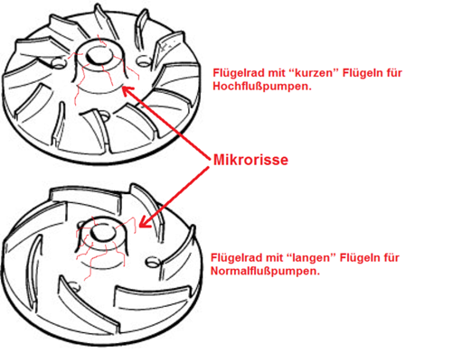

Allgemein sind da Mirkrorisse für das Problem der Wasserumwälzung verantwortlich,
die im laufe der Zeit auftreten .
bei kalten Motor kann Sie umwälzen und bei warmen Motor kann
die Wasserumwälzung gestörtsein,weil die Spannkraft an der Antriebswelle fehlt !

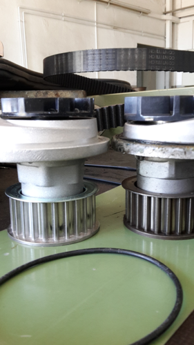

wie gesagt, jetzt nur kurz:
Hier Fotos des Übeltäters, man sieht in der Mitte des Bildes an der Achse den Riss!!

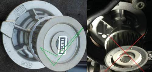

Hier aus gegebenem Anlaß (wenn auch untypisch) gleich nochmal der Hinweis auf guten Wapus von SKF.
Am besten nur diese für die Vierzylinder verwenden da sie, zur Qualität ansich (Bechschaufelrad mit hoher Förderleistung), auch die den Zahnriemen-Antrieb schützende Bauform mit dem außen angegossenen Riemen-Anlaufrand am Anrieb haben.

@kurtberlin schrieb am 2. September 2016 um 16:54:10 Uhr:
Dann ist das sogar ein Gußschaufelrad was da die Arbeit verweigerte.
Noch ungewöhnlicher.
Hier aus gegebenem Anlaß (wenn auch untypisch) gleich nochmal der Hinweis auf guten SKF Wapus.
Am besten nur diese für die Vierzylinder verwenden da sie zur Qualität ansich (Bechschaufelrad mit hoher Förderleistung) auch den Zahnriemen-Antrieb schützende Bauform. mit dem außen angegossenen Riemen-Anlaufrand am Anrieb haben.

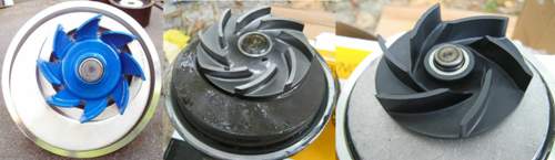

ich würde meinen hier ist mal ein Besuch bei Fielmann angesagt !
wenn nicht gehe ich zu Fielmann,mit geringen Chancen ,Grins !
das auf dem Bild ist ein normales Plasteschaufelrad in Dunkelgrau
mit einer Verstärkungshülse in der Mitte,was auf die Welle aufgeschrumpft ist !
das Schaufelrad Plaste gibt es in Hellgrau,Dunkelgrau,Schwarz und Ocker !
nebenbei geistern so blaue Plasteschaufelräder von SKF rum und
sogar blaue Blechräder wurden bei SKF schon gesichtet !
sogar Messingschaufelräder und Blechräder sind da im Einsatz !
Gußräder gibt es schon seit Jahren nicht mehr ,
wegen Schwingungen auf dem Lager .
das gedrehte Antriebsrad gibt es nicht nur bei SKF ,siehe Bild !
ob das Rad blau oder Grau ist spielt dann keine Rolle .
das Rad im Bild von Ruville ist Grau Plaste !
Dann ist das sogar, dem Anschein nach, ein Gußschaufelrad, welches da die Arbeit verweigerte.
nun, das Foto täuscht evtl.,
das Rad ist aus Kunststoff, könnte gut GFK sein
, man sieht so eine Struktur aus Fäden, oder Geflecht … (Morgen oder Übermorgen noch was mehr zu dem Thema)
