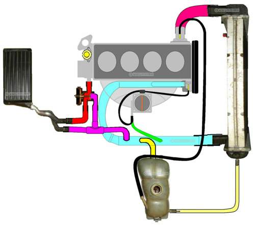

Hab mal stellvertretend vom XEV eine Übersicht des Kühlmittelkreislaufes angehängt, vom SE habe ich noch keine gemacht.
Kuehlmittelkreislauf-x20xev

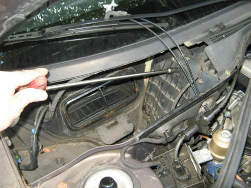

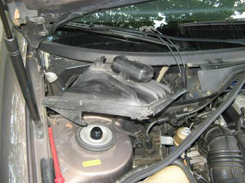

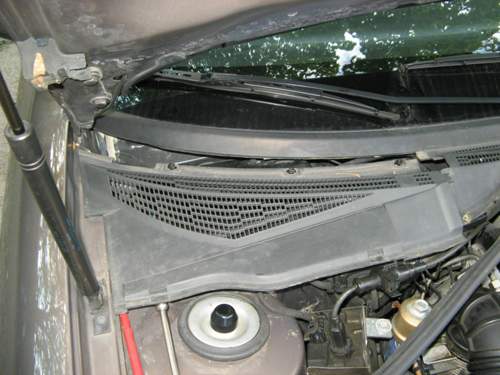

Das Ventil sitzt bei allen Benzinern direkt in der Nähe der Alu-Röhrchen in der Stirnwand die zum Heizungs-WT führen.
Austausch, Heizungs-Abschaltventil.
Demontage Abdeckung und Rahmen zum Pollenfilter, zur Freilegung des Hintertürchens zum Heizungsabschaltventil.
Img-3945
Img-3949
Img-3950
+6
Danke Kurt, jetzt weiß ich endlich, dass man das Heizungsregelventil auch von oben wechseln kann. Habe das Teil schon 3 Mal von unten gewechselt und mir fast die Finger gebrochen.
Ha, ha,....😛
Wenn du hier fleißiger gestöbert und gelesen hättest, wär dir das alles erspart geblieben.🙄
Es gibt hier vom Omega B fast nichts, was hier nicht ausführlich und auf die einfachste Art und Weise beschrieben wurde.😉🙂

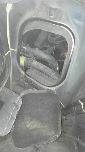

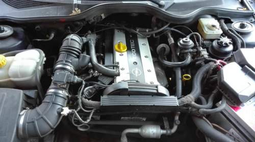

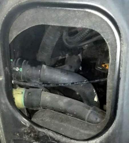

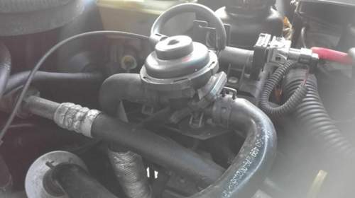

So,ich wollte es heute wechseln. Habe Pollenfilter raus,Klappe auf und siehe da,nichts :-). Ich habe mal paar Bilder im Anhang und den Motor mal abfotographiert.
Komischerweise wird er auf voller Lüfterstufe ( HI ) lauwarm,kaum schaltet man eine Stufe runter,bläst er sofort wieder kalt.

auf dem Foto sehe ich aber einen xev?
Op-com,hatte mir ein se angezeigt,daher meine Aussage. Ist ja auch völlig egal,trotzdem müsste ja irgendwo das Ventil sitzen.
Bestimmt.....
Ich habe den China Kracher,dort werden mir ja einige Motortypen angezeigt. Es ging nur auf dem SE,wenn ich den XEV angeklickt habe,stand da Canbus not found,daher bin ich davon ausgegangen es sein ein SE.
Aber wie gesagt,völlig egal,da beide Motoren der XEV und SE das Heizungsreglerventil haben müssten,so wie ich das verstanden haben.

Natürlich hast du einen X20XEV und im Menue kannst du den falschen zwar anwählen, aber er schaltet dann nicht ins MSTG durch.
Denke mal da bist du ein wenig Wuschig vorgegangen.
Auch der X20XEV hat, wenn er Klima hat, dort das Heizungsschaltventil.
(Siehe die Bilder, die passen dann ja alle zu deinem Motor)
Hab das Bild mal vergrößert und geschärft, aber kann bei der Qualität nicht wirklich was sehen, das mir irgendwie weiter hilft.
