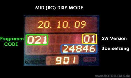

Habe neulich bei meinem Kombi den Bordcomputer gewechselt wegen Pixelfehlern. Kennt ma ja.
Am neuen (gebrauchten) BC ist soweit alles ok.
Das einzige was nicht stimmt ist das er ständig die Reichweite zwischen 600 und 700 Km anzeigt. Habe alles ausprobiert,Stecker gezogen und neu angeschlossen
und sogar voll getankt. Hat aber alles nichts gebracht. Hat vielleicht jemand eine Lösung für mich?
Danke schon mal im voraus.

Das MID (BC) muß auf die FZ spezifischen Daten programiert werden.
Da sind je nach Bj. des MID (SW-Version), Motor, Getriebe, Bereifung, Xenon und Zuheizer zu berücksichtigen.
Das auslesen des programierten Codes geschieht, indem man beide Bedienknöpfe am Lenkstockschalter ein paar Sekunden gleichzeitig gedrückt hält.
Dann ist auf dem Display links der Code zu sehen, rechts steht die SW-Version darunter der Übersetzungsfaktor.
Programmanzeige-mid
Das Programmieren geht nur beim FOH mit dem Tech .
Das ist das Diagnosesystem bei Opel.
Die Schalter drücken, dient nur der Kontrolle.
Hier mal die CODE-Liste

Und was möchtest Du beim FOH mit Tech1, den BC kann man beim Omega B mit Tech2 ändern.
MID kann mit dem OBD-Adapter nicht geprägt werden.
Das geht nur mit dem Tech beim FOH.
was hat dann noch die SW Version und die Übersetzung zu sagen, die da mit angezeigt wird?
wollte meinen MID eigentlich auch umprogrammieren lassen, da der Verbrauch überhaupt nicht mehr stimmt und die Reichweite. durch meinen anderen Motor. kann man das irgendwie machen?
