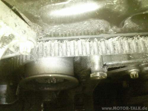

Das quietschen deutet auf einen häufig gemachten Einkauf- oder Montagefehler hin.
Hier wird zum Block oft die falsche Distanzscheibe (zu dick/zu dünn) einer Rolle verbaut, mit dem Ergebnis daß der Riemen nicht mittig geführt sondern an einer Seite der Rollen massiv schleift und dort sehr schnell verschleißt. Da reichen ab und an schon 100 km.

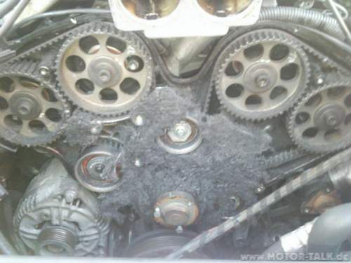

jenachdem kann da direkt nen ventil kaputt gehen, alufen tut er je nach motor wie ein sack nüsse
Bei einem Zahn am Nockenwellenantriebsrad wird er nur ein wenig schlechter laufen.
Jedoch kann es bei hohen Drehzahlen (Je nach dem ob voreilend oder nacheilend versetzt) schon zum gefährlichen Kolbenkontakt kommen. Der Grund ist hier das prellen der Ventile im oberen Drehzahlbereich.
Bei einem Zahn Versatz an der Kurbelwelle hingegen ist ein Ventilschaden eigentlich auch im normalen Drehzahlbereich (oft schon beim ersten Starten), schon fast vorprogrammiert.

Prima erklärt.
Da werfe ich gleich noch eine Frage hinterher.
Wie sind die Zusammenhänge wenn die Nockenwellenräder der 1. Bank richtig eingestellt sind und die 2. Bank um circa 1,5 Zähne versetzt ist?
Also so, wie auf den Bildern zu sehen.
1-bank
2-bank
2-bank2

Hallo Zenobia_V6,
die NW der Bank 2 laufen beide 1 Zahn (ca10° KW) vor. Das bedeutet, dass die Bank 2 Mehrdrehmoment und weniger Leistung erzeugt, aber durch die linke Bank (richtige Einstellung) wieder ellimeniert wird. Du solltest jedoch die rechte Bank neu einstellen, da die Lambdawerte auf der rechten Bank Probleme beim TÜV machen können..
1,5 Zähne versetzt geht nicht. NW-Räder haben 36 Zähne und das KW-Rad 18. Deshalb immer Zahnweise.
Reinhard
Ich habe die Bilder noch nachgetragen. Dort sieht man, dass die Nockenwellenräder der 1. Bank okay sind. Die Nockenwellenräder der 2. Bank sind zwar untereinander okay, aber es gibt im Vergleich zur 1. Bank eine Abweichung.
Man kann über die Spannrolle den Abstand zwischen beiden Bänken "stufenlos" verstellen.
Das Problem ist zum Glück schon im Sommer 2012 behoben, mich interessieren trotzdem die Zusammenhänge.

Original geschrieben von reinhard e. bender
...... Anders sieht es beim Kurbelwellenrad aus. Ein Versatz von einem Zahn entspricht dann 20° KW. Hier ist dann die Gefahr dass die Ventile kontakt mit den Kolben bekommen....
Hallo Reinhard,
das muss nicht sein.
Schau dir mal die Bilder im Link von mir an.
http://www.motor-talk.de/.../reparatur-v6-3-2l-t4566872.html?...
So ist der Omega ca. 45.000 km gefahren worden, ohne das was passiert ist.

Hallo BMW-Biker007,
ich hab ja auch geschrieben "kann" muß aber nicht. Die Stellung an Deiner KW zu den NW ist: die NW laufen vor. Also hat der Motor mehr Drehmoment. Das hast Du aber nicht gemerkt, da der Zuwachs an Drehmoment zugering ist. Ebenso verhält es sich mit der Leistung. Der Verlust an Leistung ist nicht Signifikant groß. Das kann man nur auf einem Motorprüfstand messen. Dieses Verhalten wird erzeugt, wenn alle NW in der gleichen Richtung stehen. Steht eine Welle andere, ist alles hinfällig. Es müssen bei mehr als einer NW alle in der gleichen Stellung stehen, sonst funktioniert das nicht (hab ich vergessen zu erwähnen). Für unsere Wald- und Wiesenmotoren sollten die Steuerzeiten, da wir keine Rennen fahren, auf den Originalmarkierungen stehen.
