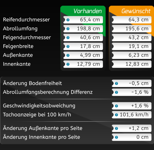

Die 225/45R17 würd ich nicht nehmen. Der Tache beim FL geht nur bei den 225/55 R 16 genau. Selbst bei den 235/45 R17 geht er schon vor. Das ist bei den 225/45 R 17 sicherlich noch mehr.
Die Räder die ich kaufen will sind ja mit 235er und stammen auch vom omega b.
Wenn ich dann mal neue Reifen hole, nehme ich die auch wieder.
Das wären die Werte die sich ändern von 225/55 16" auf 235/45 17" laut reifenrechner.at
