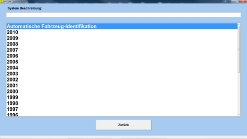

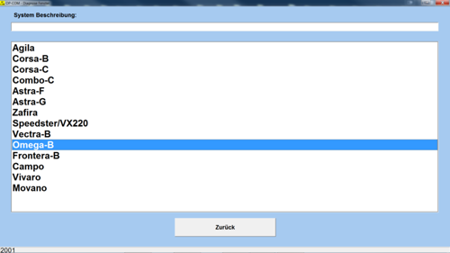

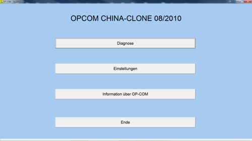

Hast du noch keinen eigenen OBD Adapter, dann wird es aber Zeit sich einen zu besorgen.
20-40€ sind doch für jeden zu erübrigen, oder?
Wir nutzen hier fast ausschließlich den China Nachbau vom OP-COM, oder das TechII, das auch Opel verwendet.
Die Universal Teile taugen meist nur als Elektromüll.

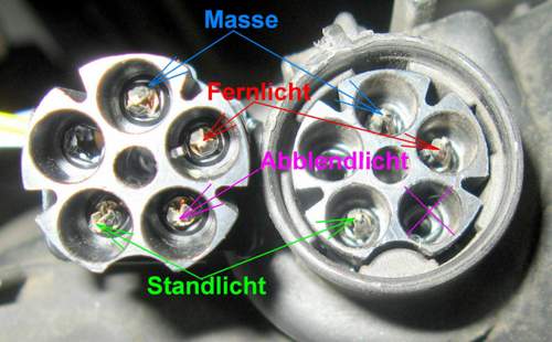

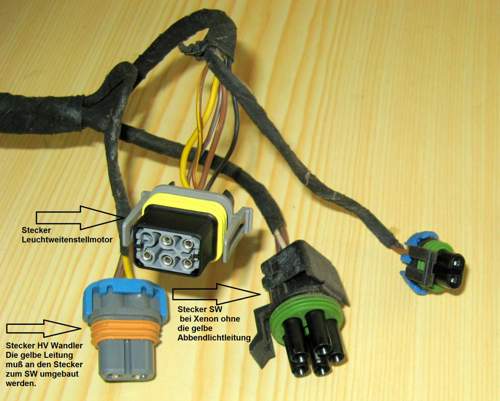

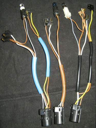

Hast du zufällig einen Belegungsplan der Pins für die Stellmotoren. Habe jezt ein Schlachter hier. Und könnte auf Halogen zurückbauen. Da der Halogen aber 3 Polig ist und meiner 5 Polig wäre es gut zu wissen was ich abändern muss.
Ja, ein wenig dazu habe ich für dich.
Wenn du die Halogen Stellmotoren verwenden willst [dreipolig] hast du aber die A-Karte.
Dann mußt du noch nen anderen Lichtschalter und die komplette Verdrahtung von dort aus bis in den Motorraum zu den Scheinwerfern nachziehen.
Die fehlt nämlich bei den Xenon Fahrzeugen komplett.
Kopie-von-img-1653
Steckerbelegung-scheinwerfer-normal-und-xenon
Alle-drei-varianten-der-internen-anschlussleitungen

@kurtberlin schrieb am 2. März 2016 um 13:35:53 Uhr:

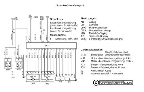

Kurt danke dir für die Bilder.
Den anderen Lichtschalter (Schon verbaut) und Kabelbaum hätte ich in einem Schlachtfahrzeug hier.
Ich bin davon ausgegangen das man am Stecker dér ALW es so umklemmen kann das die LWR auf 3 Polig Funktioniert. Also quasi von 5 auf 3 Pole Reduzieren.Oder ist es nicht möglich. ??
Wenn ich den Kabelbaum Komplett wechseln müsste, müsste ich also wenn ich dich richtig verstanden habe vom Lichtschalter die Leitungen zur LWR legen. Oder muss ich von einer Sicherung weg gehen.?
Die Kabelfarben vom Lichtschalter sind die selbigen die dann vorne an der LWR ankommen???
Und da ja der Lichtschalter in der Steckerleiste eingeklingt ist muss ich ja von den Pin´s aus weg. Richtig ??
Elektrik ist hal doch Kompliziert. :-)

Nein,...
Deine Stellmotoren werden bei Ausrüstung mit Xenon vom ALWR-STG angesteuert.
Beim Halogen Licht ist das nur ein Poti, der die Stellmotoren entsprechend dessen Einstellung bewegt.
Also, zwei völlig andere Schaltkreise und völlig unterschiedliche Verdrahtungen.
Die einzige Gemeinsamkeit ist die Betriebsbereitschafts-Ansteuerung durch die Abblendlicht Diagnosespannung über die F22.
Bei Xenon liegt auch keine andere gemeinsame Leitung nach vorne.
Die Leitungen zum ALWR-STG gehen alle nach vorne in den rechten Radlauf.
Lwr-alwr-xenon

Ok danke auch hierfür :-) Mit dem Plan sollte ich es hinbekommen. Auf der KFZ Elektrik bin ich noch relativ neu. Alles andere ist nicht so das Problem. Hab mich halt mit der Elektrik noch nicht großartig Beschäftigt.
