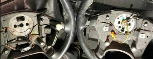

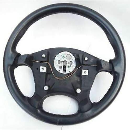

Ich habe den Airbag noch nicht von meinem Lenkrad abgenommen, aber Google sagt mir, dass ich ein Lenkrad wie auf dem Foto unten habe. Die Aufnahme für die Lenksäule ist bei einem Lenkrad mit und ohne LFB unterschiedlich.
Ich werde dies in den nächsten Tagen überprüfen.
Lenkrad ohne LFB
Möglicherweise gibt es da andere Schleifringe. Ich meine aber nicht.
Batterie ab, dann kann man den Airbag ab- und wieder anstöpseln, ohne dass ein Fehler hinterlegt wird.
Die Nabe für die Lenkräder ist immer gleich, da gibt es keine Unterschiede. Ich meine auch, der Schleifring ist identisch. Sprich wenn du eins mit LFB verbaust, muss nur der Stecker ran.

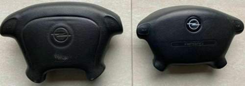

Die Lenkräder der VFL- und FL-Modelle unterscheiden sich in Airbaggröße und Anschlussstecker. Das Thema Schleifringe / Wickelfeder lasse ich erstmal beiseite.
Wenn ich meinen jetzigen Airbag in einem Lenkrad mit der Lenkradfernbedienung nachrüsten möchte, ist das meiner Meinung nach nicht möglich. Ein Lenkrad mit der LFB hatte einen kleineren Airbag und wurde erst im 96er Modell eingeführt.
Airbags VFL (95er) FL
Lenkrad FL VFL (95er)
Es gibt mehrere Unterschiede,...
Zum einen ist die starre Lenksäule ganz anders ausgeführt, als die mit verstellbarer Lenkradhöhe.
Die von dir angeführten Wickelfedern und deren Anschlußstecker zum Airbag und auch nach hinten zum Kabelsatz, sind dann auch noch mehrfach unterschiedlich, in Bezug auf Verstellbar oder nicht, und zusätzlich nochmal, ob ein fernbedienbares Radio verbaut wurde, oder nicht.
Also vier unterschiedliche Aspekte bis zum ersten FL 95/96, dann nochmal 9/97 gab es abermals eine weitere nachhaltige Veränderung in Bezug auf Airbag und Lenkungsumgebung, also auch bez. der Verkabelung.
Mit dem FL Modell ab 9/99 gab es hier abermals noch wieder weitere Veränderungen.
Hier warne ich aber ausdrücklich, jeden Bastel-Wastel, oder selbsternannten Daniel Düsentrieb, an dieser Stelle auf selbst konstruierte Bastellösungen zurückzugreifen, wenn man nicht absolut, also 100%ig fit ist im Bereich KFZ-Elektrik und den dazu gehörenden Fertigkeiten.
Klingt vielleicht im ersten Moment albern, aber deinen alten verkaufen und sich einen anderen kaufen, der alles hat was man sich wünscht, ist hier sicher die bessere Variante, sich deinen Wunsch zu erfüllen.
