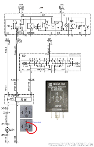

Danke für die schnelle Antwort. Ich wollte gern nach dem Ausschlussverfahren durchgehen und mit den leicht zugänglichen Dingen beginnen. Vllt ist es ja "nur" das Relais. An welche Kontakte muss ich Spannung anlegen um zu sehen ob es schaltet und an welchen kann ich messen ob es durchschaltet?

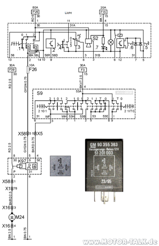

Achtung !
Habe oben in der Zeichnung in der Eile übersehen, daß im 99ger Schaltplan die Klemmen 58 und S vertauscht waren.
Habe die Zeichnung unter diesem Thread diesbezüglich erweitert und korrigiert.
Zunächst solltest du mal testen ob die Pumpe geht !
Mehr Infos als in der Zeichnung die ich dir rausgezogen habe, kann man doch nicht geben.
Sonst laß das jemanden prüfen, der weiß was er macht und machen muß.
Die Timerfunktion kannst du schwer testen, wenn du so schon nicht weißt, wie es vom Grundsatz her funktioniert.
Plus an 30 und 58
Minus an 31
dann zusätzlich Plus an S
Dann sollte das Relais schalten.
Wenn es schaltet, klemme eine Prüflampe zwischen Masse und KL. P.
Die sollte dann für ca.2 Sek. leuchten.

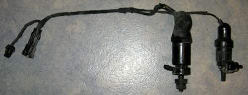

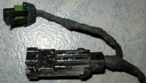

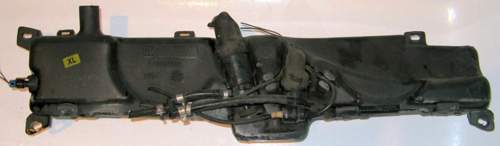

Hallo Forum, ich muss mich nochmals melden. Anscheinend ist nun die SRA Pumpe hin. Es kommt kein tropfen Wasser mehr. Nun meine Frage an Dich Kurt: Wo genau sitzt die SRA Pumpe bzw. welche Pure ist die Richtige für ein Vorfalle Lift BJ 1999?
Vielen Dank
Die sitzt im Waschwasserbehälter, neben der für die Waschdüsen der Scheibenwaschanlage.
http://www.ecat24.com/opel/catalog/part/1/30/581/3298/35057,35044/
Ist bei allen Baujahren immer die gleiche Pumpe.

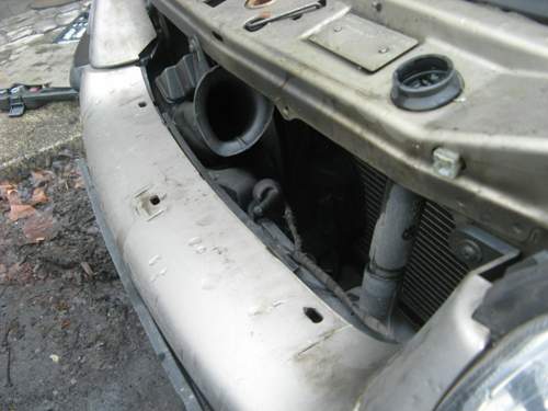

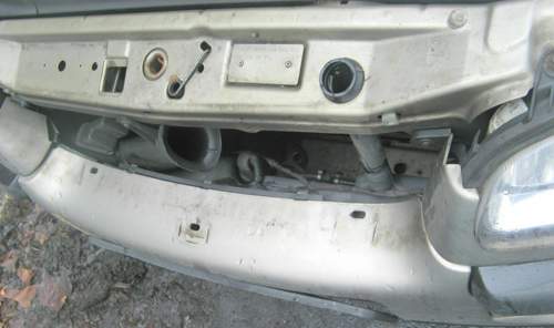

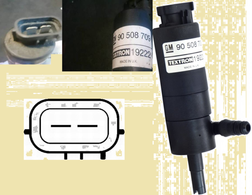

Wenn ich den Kühlergrill abmontiere, dann sehe ich direkt eine Pumpe, ist das die für die Scheinwerfer oder sitzt die versteckter bzw. wie komme ich da ran?
allerdings werden zwei Varianten angeboten... Welche ist die richtige?
1 90166361 1452103 PUMPE-BEHAELTER 1
1 90508709 1452104 PUMPE,BEHAELTER,SCHEINWERFERREINIGUNGSANLAGE 1
ein Stück weiter oben ist die Teilenummer - Hella 8TW 006 849-051

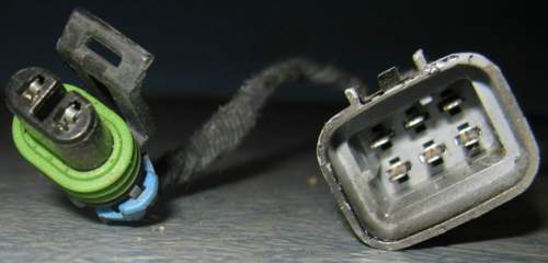

Hallo Rosi,
ja besten Dank. Ich bin mir aber nicht sicher, ob sich die Anschlüsse über die Modelljahre nicht geändert haben.
