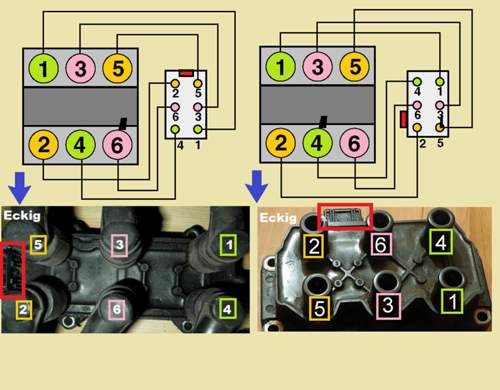

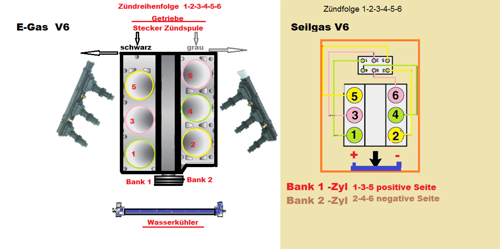

@rosi03677 schrieb am 28. Dezember 2016 um 21:28:10 Uhr:
Halloalles Rausreißen und nach Plan wieder richtig anschließen .
bitte die Seilgasseite im Bild als Anschlußhilfe benutzen !
mfg

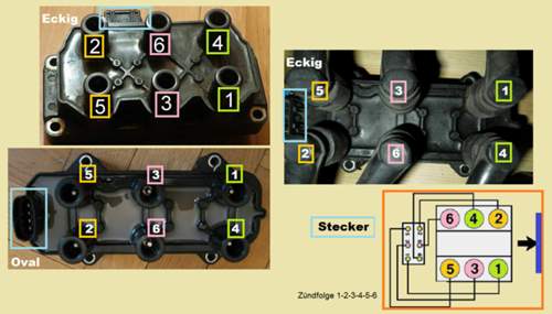

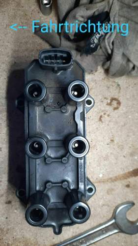

Moin, ich möchte euch darauf hinweisen, dass die Anschlüsse 1 und 5 sowie 2 und 4 in der Zeichnung von rosi03677 beim DIS-Modul bzw. Zündmodul vertauscht sind, wenn man die Einbaulage berücksichtigt! Jedenfalls ist das bei unserem X25XE so.
Ich hänge euch ein Bild des Moduls an.
Nicht unbedingt vertauscht. Es gibt unterschiedliche Module von der Belegung her, je nach Hersteller.
Moin Looka
je nachdem wo der Stecker vom MSTG am Zündmodul angeschlossen ist,
ergibt sich aus der Einbaulage des Zündmodul am Motor,
eine unterschiedliche Belegung der Zündkabel .
da kann man auch einmal schnell etwas Falsch anstecken ,
in der engen Ecke des Motor .
Wichtig ist immer das Zylinder 1+ 4,2+5 und 3+6 auf einer "Ebene"
am Zündmodul gesteckt sind !

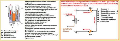

das hat folgenden Grund -
das DIS-Modul ist ja im Prinzip eine 3 fache Doppelzündspule .
immer eine Doppelfunkenzündspule versorgt ja 2 Zylinder gleichzeitig mit
einem Funken ,dem Hauptfunken und den Stützfunken .
am Ende des Verdichtungstaktes(Zünd OT) leitet ein Zündfunke die Verbrennung ein (Hauptfunken).
der anderer Funke (Stützfunken) verpufft am Ende des Ausstoßtaktes (Ventilüberschneidungs OT).
nach einer Motorumdrehung ändert sich die Verteilung von Haupt-und Stützfunken .
die Spannung des Stützfunkens ist niedriger als die Spannung des Hauptfunken.
das liegt daran, das beim Verdichtungstakt (Hauptfunke) viele isolierende Gasmolekühle
zwischen den Elektroden der Zündkerze vorhanden sind,wie beim Ausstoßtakt (Stützfunke).
es wird ergo eine höhere Spannung für den Hauptfunken benötigt.
die Spannungen der Zylinder eines Paares im DIS-Modul sind immer gegenläufig
der Funke geht an einer Zündkerze von der Mittelelektrode zur Masseelektrode und
an der anderen Zündkerze von der Masseelektrode zur Mittelelektrode.
wenn der Zündfunke da nicht ordentlich zur Zündkerze abgeleitet wird gibt es
auf dauer einen Kurzen im der Zündspule ,durch die Überhitzung intern!
bei einem Schaden an der Zündanlage von z.B. Zylinder 1
ist der Zylinder 4 dann auch Betroffen oder
bei den anderen Paaren!
Alles kein Problem !
