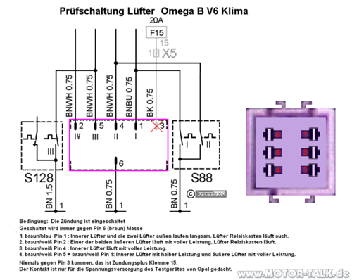

im Motorraum vorn rechts (wenn du davor stehst) ist ein schwarzer Kasten mit mehreren Relais. Darin sitzt - wenn überhaupt vorhanden - auch der Teststecker.
Es kommen mehrere Kabel an. Hier die Testprozedur. Angegeben sind die Kabelfarben und die Position im Stecker, die du brücken musst. Es reicht eine Büroklammer. Die Nummern stehen hinten klein am Stecker dran.
1. Zündung einschalten
2. braun (6) - braun-blau (1): hinterer Lüfter und die zwei Zusatzlüfter vorn laufen langsam, Lüfter im Relaiskasten läuft.
3. braun (6) - braun-weiß (2): Lüfter Relaiskasten läuft, einer der beiden Zusatzlüfter läuft auf voller Leistung.
4. braun (6) - braun-weiß (4): hinterer Lüfter läuft auf voller Leistung.
5. braun (6) - braun-weiß (5) - braun-weiß (1): hinterer Lüfter auf halber Leistung und vordere Lüfter auf voller Leistung.

Dann sollte das so wie in der Zeichnung aussehen...
Pruefstecker-luefter-omega-b-v6-klima
