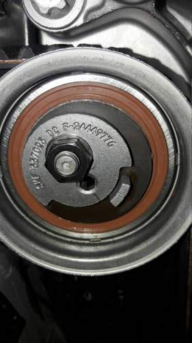

Mal ne Frage, wenn die Spannrolle vom Zahnriemen mit den 3-4 mm eingestellt ist, bleibt diese Stellung dann so? Oder verstellt sich das im Betrieb? Hab den Zahnriemen mit Spannvorrichtung und Rolle erneuert. Gelaufen ist er. Und OT stimmt.

Wenn man doch den Zahnriemen neu gemacht hat soll man laut Anleitung als letzten Schritt die Spannrolle einstellen. Da wird dann zwischen den Markierungen an der Spannrolle 3-4 mm Abstand gelassen. Jetzt hab ich nach laufenden Motor nochmal alles kontrolliert. Da ist aber dieser Abstand grösser. Als ob jetzt der Zahnriemen stärker gespannt ist. Da ist jetzt meine Frage ob dies so normal ist? Oder ob die Spannrolle eigentlich diese Einstellung von 3-4 mm behalten soll.
Bei neuem ZR muss die Markierung beim Motorlauf ein wenig bei der Markierung NEW herumtänzeln. Das geht dann mit zunehmender Laufleistung in Richtung USED und es tänzelt etwas mehr.

So ich hab mal nen Foto gemacht. So wie die Spannrolle steht, ist die Markierung wie vor dem letzten spannen. Dann soll man die mit dem inbus so verdrehen das der obere Strich 3-4 mm über (rechts neber) dem unteren steht. Das hatte ich auch gemacht. Jetzt wollte ich mal wissen ob dies so normal ist. Oder ob der Zahnriemen jetzt zu lose ist.

Die Einstellung am Zahnriemenspanner gibt es! Der Spanner wird zwei mal eingestellt, zuerst beim auflegen da muss ein Maß von 1-2mm eingehalten werden, und wenn alles durch ist muss ein Maß von 3-4mm eingehalten werden (andere Abstände)
Wenn du alles richtig verschraubt hast dann ist das eine normale Bewegung, den als ich den Motor von Hand durchgedreht hab hat sich der Spanner natürlich auch mit bewegt. In jedem fall läut mein Motor als muss das so sein 😉
