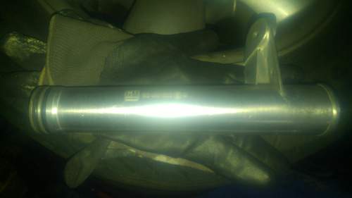

Moin,
hat hier eventuell Jemand noch ne andere Bezugsquelle als Ebay für das Rohr
ROHR,THERMOSTATGEHAEUSE AN SCHLAUCH GM90411629 Opel1338320
Müsste es doch auch bei Saab geben, finde aber irgendwie nix
Werde es bei meinem Ersatz im Keller mal probieren, damit ich im Notfall ein überarbeitetes da hab

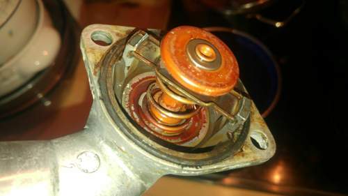

Da ne Freundin in ihrem Vectra B V6 jetzt aber den Thermostat tauschen muss, habe ich einfach mal nach neu geschaut und ob es da halt noch eine andere Bezugsquelle gibt.

Ich glaube bei Dir sitzt die Kohle locker! Ich z.B. habe Stacheldraht in den Taschen. Das Rohr ist aus Alu und kann einwandfrei gereinigt werden. Vom Opelhändler zwei neue O-Ringe rauf und dann rein damit. Habe ich so gemacht. Stell Dir vor, von dem Rohr ist nichts zu sehen wenn es eingebaut ist.

Wenn man es vom Thermostatgehäuse trennen kann, ohne das was kaputt geht
Ich musste dieses Spiel, durch Motorentausch oder defektes Thermostat, schon mehrmals machen. Einmal war es etwas zäh aber das Teil musste raus. Du darfst nur keine Kraft am Befestigungsauge anwenden. Da bricht es kaputt. Sonst wirklich kein Problem.

Das Rohr liegt nicht Metall an Metall. Es ist durch zwei O-Ringe zum Thermostatengehäuse getrennt. Ich habe den Kühlerschlauch gelöst und zur Seite gepackt. Dann die recht schwierig erreichbare Befestigungsschraube gelöst und mit einer Wasserpumpenzange vorsichtig das Rohr in beide Richtungen gelöst. Das Rohr dann an der Seite herausgezogen und das war es. Ich muss gestehen, ein blödes Gefühl war es immer. Aber vielleicht hat es deshalb immer funktioniert!!!
Ich hatte ja das ganze Teil ausgebaut, als ich die Zylinderköpfe ab hatte. Also nicht im eingebauzen Zustand.
Aber es ging nicht auseinander, mehr Gewalt wollte ich damals nicht anwenden.
Habs dann aber im Wasserbad getestet auf Funktion und wieder verbaut.
War eigentlich doof, kommt man ja jetzt beschissen dran, wenns doch mal fritte geht.
Bis jetzt gehts noch, hab laut Schätzeisen nie mehr wie 100°C Wassertemp :)
Hab jetzt aber noch ein gebrauches im Keller liegen, werde mal probieren es zu trennen
Au man, das Schwein ist aber zäh! Zum Glück kannst Du die Situation schon vorher einschätzen. Dementsprechend würde ich mir ein Ersatzteil schon mal hinlegen. Dann kannst Du am Thermostat direkt zusätzlich mit einer zweiten Wasserpumpenzange Arbeiten.

Habe das ganze vom Platz her nicht so richtig im Kopf. Wenn Du das Thermostat auch löst kannst Du das Teil auch etwas anwinkeln und vielleicht auch etwas drehen. Und nun kommt die Flex mit einer kleine Scheibe zum Einsatz. Direkt am Thermostatengehäuse.
