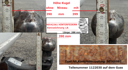

Ich möchte an meinen Caravan eine AHK nachrüsten. Ich würde gerne eine "originale" von Oris anbauen. Jetzt habe ich aber gesehen das es dort zwei unterschiedliche Kugelköpfe gibt. Einen hohen, gekennzeichnet mit einem H und einen tiefen, gekennzeichnet mit einem T. Die hohe für Autos ohne Niveauregulierung und die tiefe für Fahrzeuge mit Niveauregulierung. Meine frage ist jetzt kann ich einen tiefen Kugelkopf auch an ein Fahrzeug ohne Niveaureglulierung machen? Ich habe bedenken das die Deichsel des Anhängers dann zu tief kommt oder ist das egal.

Bild ist von meinem mit Niveau .

Die für den Wagenhöhenstandsregulierung/Niveauausgleich ist kürzer weil das Fahrzeug die Höhe auch bei hoher Beladung fast beibehält. Er kann also nicht zu tief kommen.
Das ist bei den Omega B -ohne Niveau- eben anders.
Wenn du den maximal auslastet, ist der Kugelkopf normalerweise zu tief.
Das steht und fällt aber auch mit dem Anhänger und dessen Kupplungs-/Deichselhöhe.

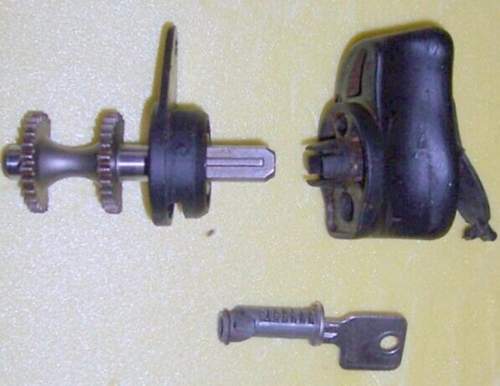

Na der Knebel mit dem man den haken Löst und befestigt.
Mit ihm entriegelt man durch drehen am Knebel die Blockierkugel in der Spitze des Hakens.
Um ihn drehen zu können muß man vorher den entriegelungsknopf für den Knebel eindrücken.
Das Schloß dient nur dem blockien des drehens des Knebels ansich.

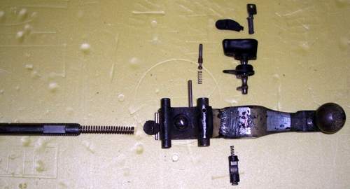

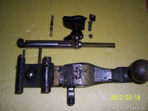

Martin hatte die mal zerlegt und in Bildern festgehalten
Oris-Ahk-Kupplungskopf-zerlegt-martin
Ahk-Haken-Zerlegt
Knebel-Schloß Teile
+3

Ja, jetzt weis ich was Du meinst!
Auf Bild 5 ist der Übeltäter der bei meinem nicht mehr raus kommt!
Gibt`s da Tipps, außer in WD 40 baden???

Mit WD40 und Rostlöser fluten und, alles was sich bewegen läßt, ordentlich in Bewegung halten.
Mehr kannst du nicht machen. Es sei denn du hast soviel Handwerkliches Geschick, den Haken [auch anhand der Bilder und Beschreibungen] zerstörungsfrei auseinander zu nehmen.
Hallo Kurt
Zaubern kann ich noch nicht, ich flute weiter .... 🙄🙄
Das doofe ist, das der Sicherungsstift (Jenner welcher sich weigert heraus zu kommen), in einer Kunststoffhülse sitzt und an die ist kaum ein herankommen. Wenn man den Kugelkopf zerlegt, muss man zwangläufig auch die Endkappe leicht beschädigen (die bekommt man nicht so ohne weiteres heraus).
Sollte es dann soweit sein, wie auf den Fotos zu sehen (mit Ausnahme des Sicherungsstiftes), dann ist Findigkeit gefragt. Der Sicherungsstift muss aus dem Inneren herausgedrückt werden (ich habe bislang noch keine stabile Möglichkeit dazu gefunden). Wer dies also versuchen möchte......Ansonsten sieht es dann, wie auf den Fotos aus. Neue Hülsen und Abdeckkappen gibt es laut Oris nicht mehr. Leider... Reparaturen werden wohl auch keine mehr durchgeführt - zumindest nicht mehr für dieses System.
