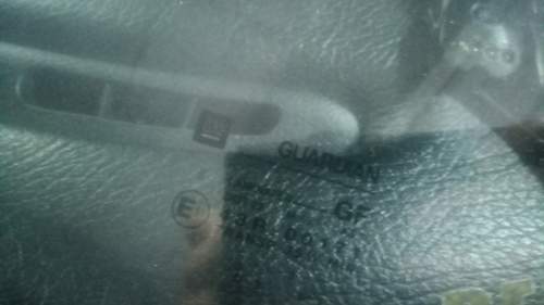

bei mir ist wohl ne Guardian Solarscheibe verbaut.
kennt denn jemand XYG?
im Link oben, können die aktuell nur diese schicken
Guardian heißt jetzt Glavista,XYG ist glaube ich ein chinesischer hersteller Passformen waren damals bei keinem Modell berauschend ,wie es heute ist kann ich nicht sagen.

Scheibe ist von Gardian und Rahmen etc. ist laut Scheibenbauer völlig problemlos zu bekommen.
