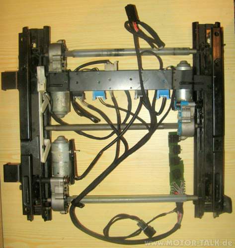

Mit 12V Plus und Minus Leitungen (Mit blanken Enden/Prüfspitzen) bewaffnet, kannst du an jedem Motor den Stecker abziehen und ihn damit einzelnd in eine andere Position fahren.
Optimal ist es hier den Sitz (er ist ja vorne) hinten abzuschrauben, dann wie beschrieben nach hinten zu fahren ud ihn vorne abzuschrauben. Dann kannst du den sitz anheben und in aller Ruhe unbeengt nach einem Fehler Ausschau halten.
Das ist kein Hexenwerk, lediglich ein wenig eng, darunter zu kommen.

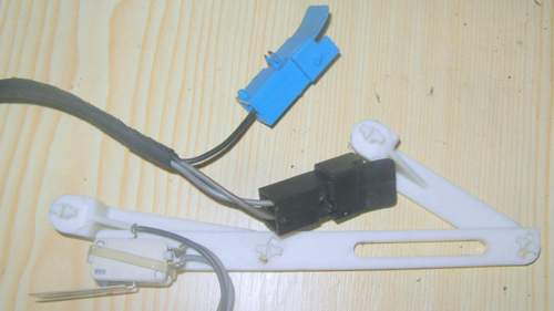

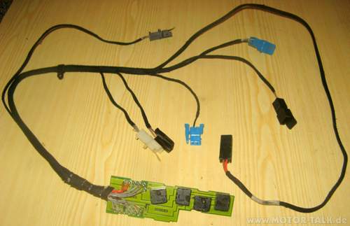

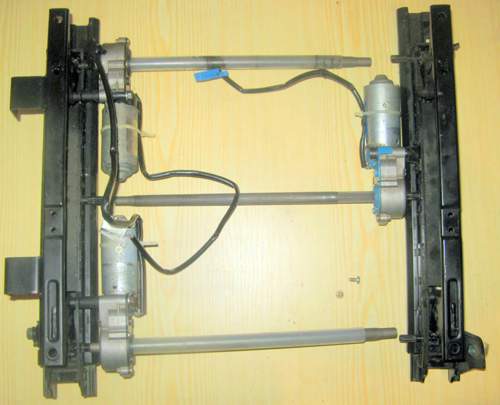

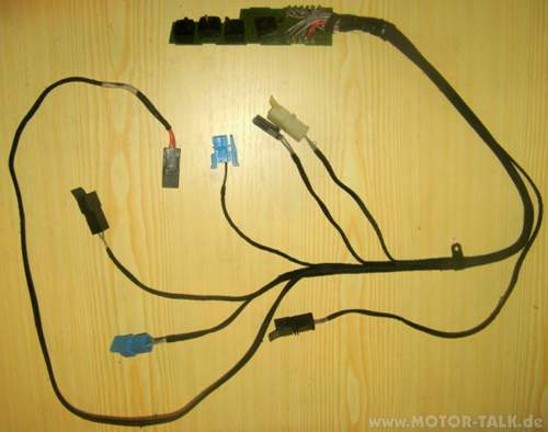

Hier mal ein paar Bilder dazu, zwar vom Memory Sitz aber zum größten Teil identisch.
Bei dir gehen die Leitungen nur direkt an die Motoren und das Steuergerät fehlt.
Memory Sitz alte Version zerlegt
Img-1293
Img-1294
Img-1296b
+4
Dafür aber einen passenden Toarxeinsatz benutzen, die 4 Schrauben sind mit Logtite gesichert !

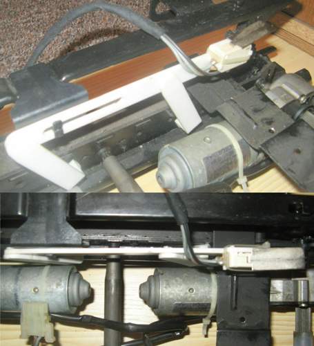

Hab übrigens noch ein paar Bilder vom Vollelektrischen Sitz, ohne Memory Funktion gefunden.
Da sieht man auch die Funktion des Gurt Untertauchschutzes.
Der Schalter verhindert ein zu weites Absenken der vorderen Sitzkante.
Sitzgestell Vollelektrischer Sitz FS
Schalter vollel. Sitz FS ohne Memory 1
Schalter vollel. Sitz FS ohne Memory 2
