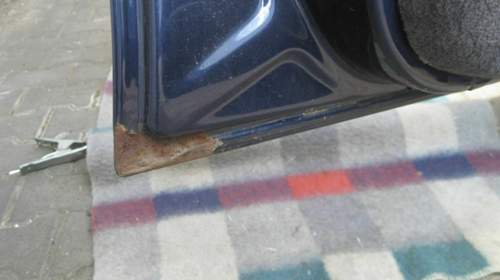

Die Türen gammeln von innen. Genauer gesagt zwischen Türhaut und Rahmen.
Die Teile sind geklebt. Das gilt auch für die hinteren Radläufe.
Auch hinter äußerlich blanken Blechen haust oft der Gammel. Ich stell heute Abend mal eine Bilderserie ein.

Beim mir war letztes Jahr die erste Tür im Anfangsstadium. Demnach würde ich sagen, beginnt der Rost an den Schnittkanten vom Blech. Der Rost hebt dann den Karosseriekleber und dann setzt sich der Rost weiter fort. Ich habe die Falz aufgebogen, den Kleber rausgeschliffen, das Blech mit 2K EP Grundierung das 1. mal grundiert, dann wieder einigermaßen in Form gebördelt und mit Sikaflex abgedichtet, dann erneut grundiert und dann lackiert. Aus Zeitmangel habe ich keine schöne Naht designt... werde aber demnächst bei allen 4 Türen Hand anlegen, so lange es nur diese leichten Spuren an den Schnittkanten sind....

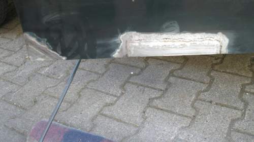

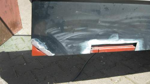

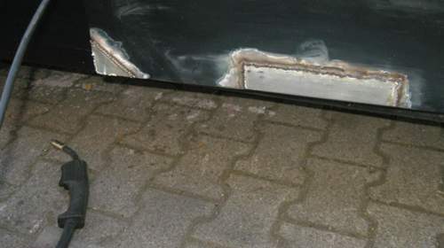

Hier mal eine kleine Bilderserie wie ich es gemacht habe.
An der blauen Tür (meine Limousine, Reparatur 2016) war die Schadensstelle relativ klein. Da sind die Bleche leicht selbst anzufertigen, da die Blechwölbungen in der Tür kaum auffallen.
Bei der grünen Tür (Battlebus, Reparatur 2017) war es schon deutlich schwieriger, da die Stelle viel größer war und eigentlich nur aus Radien besteht.
Bleche fertige ich selber. Platten (verzinkt) kaufe ich bei Obi. Dann wird am Auto ein Pappmodel der Schadensstelle gefertigt. Die Kontur des Modells übertrage ich dann auf das Auto und trenne mit der kleinen Flex und der dünnsten verfügbaren Trennscheibe. Damit kann man millimetergeau arbeiten. Ich fertige die Bleche so, dass sie etwas kleiner sind als der Ausschnitt. Der Spalt (max. 1mm) wird dann mit einer geschlossenen Punktnaht zu geschweißt. Mit dem richtigen Timing (Abkühlzeiten) kann man den Blechverzug durch Schweißhitze fast komplett ausschalten. Mit dieser Taktik brauche ich nach dem Planschleifen der Naht meist nur wenig spachteln.

Saubere Arbeit.
Was ist das für Schweßgerät, Gas oder nur Fülldraht?
Du, das ist ein Billig Schutzgasgerät. 220 Euro im Baumarkt. Habe es für den halben Preis bekommen, weil Servicerückläufer. 10 Liter Kaufflasche dazu mit Argon Mischgas, Rolle Draht, Brille....das wars. Alles in allem rund 250 Euro. Das Ding ist alles andere als perfekt. Insbesondere bei Dünnblech ist der Drahtvorschub extrem schwierig zu dosieren, weil nicht weit genug herunterregelbar. Ich kompensiere das durch eine manuelle Taktung des Schweißvorganges.
Ich komme gut damit klar.
Habe inzwischen 2 Omegas mit dem Gerät gemacht und ich könnte mir vorstellen, dass es noch einige mehr werden.
Rolf
