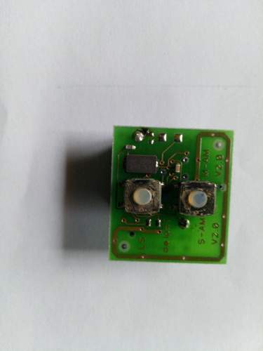

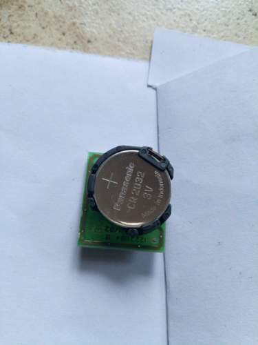

Mein letzter Neuzugang kam mit nur einem Schlüssel.
Wollte mir bei Opel-Fachhändler eine Platine bestellen.
Klappte trotz Carpass und Foto der vorhandenen nicht.
leider nicht. Beide Händler vor Ort bestanden auf Abnahme auch bei Falschlieferung, der eine nur als kompletten Schlüssel.
Die Bezeichnung auf der Platine:
AT & SP 4
308
1 222 1194 B
2-Tasten FB für einen Omega B Caravan Bj. 2003 mit Alarmanlage.
Quadratisch.
Es sollen 6 Varianten geben, mir sind nur 3 bekannt.
Kann mir jemand die Opel Teilenummer raussuchen oder mir einen Tipp geben wo ich das Teil bekommen kann?

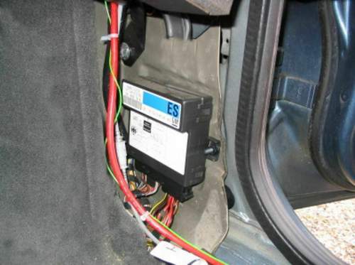

@kurtberlin schrieb am 2. Januar 2021 um 12:51:22 Uhr:
Vielleicht mal im BF-Fußraum die Kunststoffabdeckung über der A-Säule entfernen und da das ZV-STG mal im Bild festhalten und uns posten.
Dann wird sicher vieles klarer.
Ich wiederhole mich. Zitat:
"Wenn ich mich nicht täusche, dann habe ich so ein Stg. und auch 1- 2 Ersatzplatinen für Schlüsselgehäuse wie es auf Seite 1 (rechte Hälfte) der Anlage im Vectra B ab 1988-2001 verbaut wurde."
Dieses KIEKERT - StG. und die dazu gehörenden Schlüssel-Platinen sind mit denen anderer Fabrikate wie Megamos, Delphi, Bosch, etc., NICHT kompatibel! Nur innerhalb der eigenen Marke.
Whobody ,es wird Spannend !

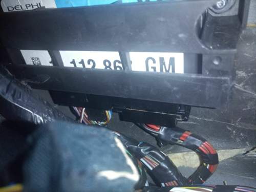

das Steuergerät ZV/ATWS wird aus einem ASTRA G /Zafira sein
https://opel.7zap.com/de/car/t98/p/14/30-2/?detail=13112865#29
POsS 29 -Kennzeichnung SS
Jetzt wird die komplette VIN vom Omega benötigt ,
was da verbaut war ,kann man ja evtl noch rausbekommen .
mfg
Egel wie. Es kann doch beim Omega nicht schwieriger sein als beim Vectra B einmal die Verkleidung abzunehmen und das Stg. zur Gänze einmal abzulichten, damit wir wissen was z, Zt, eigentlich verbaut ist.
Dann hat das ganze rumrätzeln endlich ein Ende und wir alle wissen was eigentlich Sache ist.

das Steuergerät für das ATWS könnte das sein-
13112867
STEUERGERAET,DIEBSTAHLWARNANLAGE (KZ YP)
