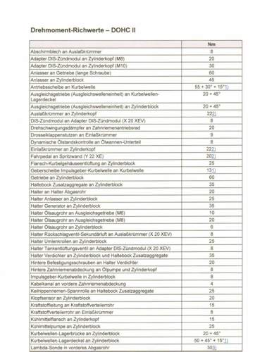

Ich bin heute wieder einen Schritt weiter gekommen, der Zylinderkopf ist wieder an Ort und Stelle, morgen wollte ich dann die Nockenwellen wieder einsetzen und weitermachen, Ich habe ja gehört, das wenn diese sich nicht eindrücken lassen, diese noch heile sind, und das sind sie alle. Jetzt meine Frage sollte ich denn Hydros vor Einbau noch iwas gutes tun? Reinigen? und wenn ja wie ?

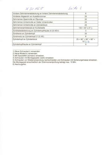

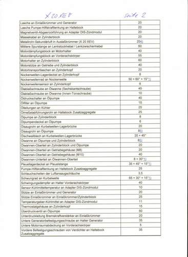

eine andere Frage mit wie viel NM sollen die Lagerschalen der Nockenwelle angezogen werden?, habe in der SUFU nen Liste gefunden war die Lagerschale aber nicht dabei, es hieß da Lagerdeckel mit 8 NM das sind doch die Lagerbuchsen oder?
Hier die Anzugswerte. Sie sind auch für den Y22XE gültig. Die Hydro-Tassen werden äußerlich von Schmutz gereinigt, an der Nockenlauffläche mit Molybdänpaste bestrichen und eingesetzt. Sie werden nicht entleert.
Anzugsmomente-x20xev-seite-1
Anzugsmomente-x20xev-seite-2
Anzugsmomente-x20xev-seite-3
