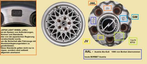

Omega B - Orig. Omega A Felgen 15“ auf Omega B fahren. Freigabe?
Opel Omega B
Habe vom omega A 2.0i
Noch 15“ ats oem räder
7x15 et33 lk 5x110
Passen die und darf ich die ohne eintragung
Auf dem bj 95 omega B 2.0i 16v limo
Fahren?
Hsn 0039 tsn 906
Brauche ich eine Freigabebestätigung von Opel,
Wenn ja, wo bekomme ich die?
Am Telefon in Rüsselsheim hat mir eine Dame mit
französischem Dialekt erklärt ich müsse über einen
Händler gehen der könnte das beantragen.
Beim tüv war ich auch der meinte Entweder via
Traglast als Einzelabnahme oder per Freigabe vom
Hersteller.
Ich weiss das viele OEM omega B felgen
7x 15 und 7x16 et 33 waren also sollte die felge
Passen. Traglast hat sich von meinem
Omega A 2.0i automatik auf den B 2.0i 16v
Denke ich auch wenig geändert.

Du darfst die Felgen auf dem Omega B fahren!
im Gegensatz zum Omega A,
wo die JV Felgen nur für 4 Zylinder Motoren freigegeben wurden,
entfällt diese Einschränkung beim Omega B und wenn die
ABE NR. G684 bzw G685 in der Zulassung steht (Ganz hinten) und stimmt
kann man diese Felgen bei allen Motoren der damaligen Zeit fahren !

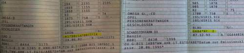

Wo steht den im Fahrzeugschein die ABE nummer.
Vielen Dank
Ich denke das war ein Umrüstkstslog von 1993/1994,
ergo da wo beide Fahrzeuge in einem Jahr als Neuwagen noch verkauft wurden.
Bin nur gerade unterwegs.
Kann ja später nachschauen.
Unter Punkt K in dercZulassung komt z.B. 70/220*1999 /102A ,70
Ein Teil davon ist der Abgascode und der Rest
Kommt beim Ümrüstkatalog zum Tragen.
Falls ein COC vorhanden ist im Bild.
MfG

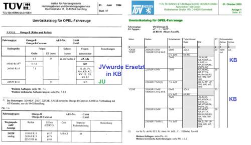

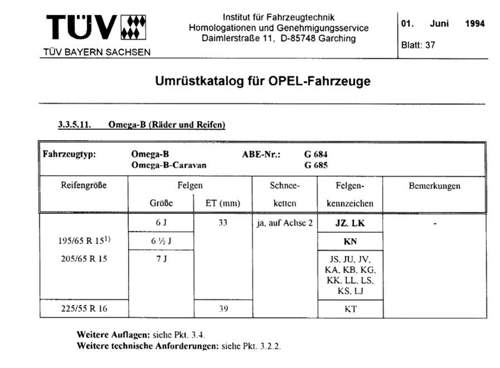

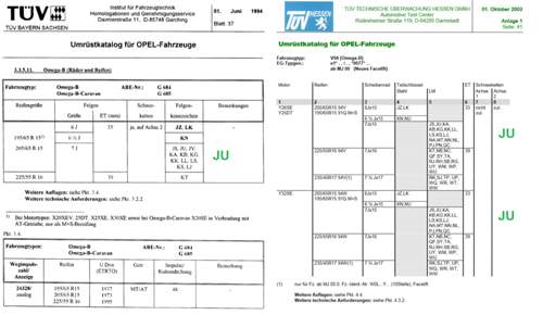

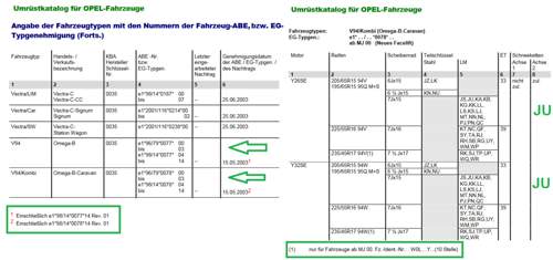

Ich habe mich jetzt auch mal in Ruhe hingesetzt und versucht die Materie etwas zu durchdringen.
also.
Omega B Vorfacelift x20xev Fahrzeugschein unter "K" ABE / Typengenehmigung: G684.
d.h. laut Umrüstkatalog 1993 Seite 37 Darf ich meine Felge "JV" ( NICHT JU ) Auf
allen Omega B Fahren.
https://www.opel-niedersachsen.de/.../...tkatalog-alles-1994-06-01.pdf
ABER

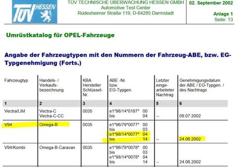

Omega B FACELIFT Y32SE Fahrezugschein unter "K" ABE / Typengenehmigung: e1*98/14*0077*14 vom 24.06.2002
( Also kein G684 oder bleibt diese ABE bei allen V94 immer gleich dazu finde ich nichts??)
d.h. laut Umrüstkatalog 2002 seite 39 Steht die Felge "JV" nicht mehr dabei.
Seite 13 zeigt, dass hier mein Omega e1*98/14*0077*14 mit inbegriffen ist.
Ich finde es komisch weil so gut wie alle anderen Felgen von 1993 vom Omega A auch beim Facelift omega B gefahren werden dürfen und angeblich ja beim Vorfacelift B auch auf 6 zylindern....
was soll sich da mit dem Facelift geändert haben?
weil der Wegfall der "JV" Felge bezieht sich ja nicht nur auf die neuen Y motoren sondern Sie entfällt auch einfach ab 1996 Komplett aus dem Katalog also auch für alle Z und X Motoren, für die Sie 1994 noch Freigegeben war.
oder lt. Umrüstkatalog 1993 freigegeben für X30XE. Was soll sich da groß geändert haben
zum y32se (zumal ja die anderen 15" Omega A felgen weiterhin freigeben sind. )
1996 Verschwinden die JV z.b. einfach aus dem Katalog obwohl sich bei
den Omega B ABE 684 und deren Motoren NICHTS geändert hat.
Also ich bin mir sicher ich kann die JV Fahren von der Traglast und freigängigkeit,
allerdings so semi-legal....
vllt. muss ich mal beim TÜV anfragen ob das per Einzelabnahme geht.

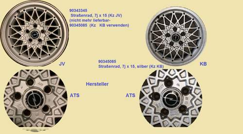

Moin
zuerst muß man die Geschichte von ATS etwas beleuchten,
um einen Zusammenhang herzustellen , kurz
1969: ATS wird von Günter Schmid und Dr. Bruch gegründet
1970-1975: Einführung des Niederdruckgusses: Porsche (Porsche) - erster ATS-Kunde
1977 - 1986: ATS in der Formel 1
1986: Günter Schmid verkauft ATS-Aktien.
1988: Übernahme von ATS durch Tiger Wheels Südafrika.
2007: Insolvenz von Tiger Wheels / ATS.
2008: Übernahme von ATS durch UNIWHEELS.
2009: UNIWHEELS (ATS) startet eine neue Legierungstechnologie.
ATS stellt sowohl in Niederdruckguss-Technologie als auch in Schmiedetechnik Räder her und
gilt als „Gewichtsoptimierungs-Weltmeister“ in der Produktion von Aluminiumfelgen.
Alles jetzt meine Deutung ,
warum die JV Felge nicht mehr in späteren Katalogen zu finden ist .
die Kreuzspeiche ohne Deckel vom Omega A war kein Serienprodukt und konnte
als "Sonderausstattung" beim Omega A geordert werden ,
mit extra Kosten bei der Abnahme des Fahrzeug.
genug Bilder davon gibt es -
Quelle,Senatormann
https://senatorman.de/bilder/Omega_a2-101.jpg
https://senatorman.de/bilder/Omega_a-311.jpg

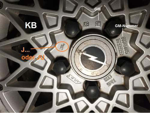

zu Zeiten des Anfang des Omega B gehörte diese Felge auch noch im
Zubehörkatalog zu den bestellbaren Dingen.
irgendwann gab es bei der Kreuzspeiche JV ,
bedingt durch die Änderungen durch die Entwicklung bei ATS oder
durch Änderungen bei GM/OPEL eine "neue" Kreuzspeiche KB
die der 1:1 Nachfolger der JV wurde.

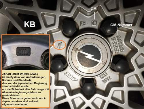

die einzig erkennbaren Änderungen für mich
GM steht mit darauf sowie eine Teilenummer von GM und
eine zusätzliche Bezeichung die Ich als J... ,JV oder JU deuten kann .
durch die Teilenummer von GM wurde die KB nicht mehr als
Sonderausstattung festgelegt sondern als Serienfelge,
wodurch die zusätzlichen Kosten bei der Abnahme des Fahrzeug entfallen sind!
ich würde denken die "neue" Kreusspeiche KB hat mehr wie eine Kennung und
schließt durch die zusatz Bezeichnung J...,JV oder JU
die vorherige Felge ein.
evtl steht ja auch nch eine KBA Nummer (5-stellig) irgendwo auf der Felge?
mit der KBA Nummer kann der Prüfer Online das Abfragen bzw
in seinen im Rechner vorliegenden Reifen/Räder Katalog schauen
(Für mich kann Sie normal verwendet werden)
das Problem wird sein ,den Prüfer zu finden der es auch NORMAL sieht und
in seinen Katalog schaut ,mit der Genehmigungsnummer vom Fahrzeug !
mfG

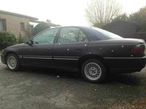

Ein schlechter Witz, wenns wirklich nötig wäre, also die Breite der Alus vom Ommi A stimmt schon mal, 6,5 Zoll sollen es mindestens sein, Traglastindex is was anderes, der A ist 200 Kilo leichter, das kann was ausmachen.
Hätte sich damals mein schwarzer Ommi überhaupt bewegt, hätte ich jetzt Erfahrungswerte, denn der hatte genau die Alus drauf. (die Punkte sind aufgeklebte "Einschüsse" x)
Da sieht man wenigstens schon mal, wie das Endergebnis wirkt
Ommi B mit Alus vom A
mfG
das Gutachten dient nur als Beispiel ,wegen der KBA Nummer!!!
Dann hat sich das Mysterium ja gelöst.
Hätte mich wie gesagt auch Stark gewundert... Weil wieso soll die JV 1994 auf den X30XE passen
und 2001 nicht auf den Y32SE (7x15 ET33 ist weiterhin freigegeben )
Dann hat die KB einfach die JV abgelöst.
Jetzt habe ich folgende Möglichkeiten:
-Drauf Scheißen und die JV Fahren (die warscheinlichkeit dass da was bemängelt wird bei einer
winzigen Felge auf der "GM" steht ,selbst bei einer kontrolle ist minimal )
- Einen Guten TÜV suchen der Versteht das JV und KB die selbe Felge ist und mir
den Anbau bestätigt.
- die Felgen als "KB" Suchen und kaufen
- die JU mit Deckel kaufen.
- von Opel oder ATS bestätigen lassen, dass die
JV und KB Baugleich sind.
Ich habe jetzt 10-15 Kleinanzeigen angebote dieser Felge durchgesehen, ALLE "JV"
die KB scheint selten zu sein.

Dadurch ist es eigentlich immer erforderlich, dass jede (auch original Opel Felge) dort wie auch immer aufgeführte Felge nach Anbau abgenommen werden muss, so sie nicht schon im Fahrzeugschein steht.
Nach der Montage eines solchen Felgensatzes muß man beim TÜV vorfahren, der sich von der "ordnungsgemäßen Montage" überzeugen muß und dann ggfs. eine Bescheinigung darüber erstellt. Ich zahlte dafür vor ein paar Jahren € 60.
Auf der Suche nach der zusätzliche Bezeichung
die Ich auf der Felge als J... ,JV oder JU deutete bin ich dann darauf gestoßen .
JWL - JAPAN LIGHT WHEEL (Japan Light Alloy Wheel Standard) ,
Was die wirkliche Bedeutung der 3 Buchstaben ist und
dabei bin ich auf einen ZWEITEN Hersteller dieser Felge gestoßen
,AAL - Austria Alu-Guß.
Der für GM fertigte und heute noch für GM fertigt,
Bei der Kreuzspeiche die die Kennung JWL nutzt und GM ,
Gibt es 2 Kreuzspeichen und
bei einer früheren Kreuzspeiche fehlt die Kennung GM und JWL.
Er gibt 3 verschiedene Kreuzspeichen.
Da kann noch auch kein Prüfer durchblicken,
Was,wo hinkommt!
AAL wurde dann später BORBET und
Wer sich die Borbet B anschaut, die heute gebaut wird,
erkennt Ähnlichkeiten .

Ats-kb-felgen
Jv-felgen-aal-borbet
Ich habe ATS nun mal eien E-Mail geschrieben ob sie bestätigen können Dass die
JV und die KB eigentlich die Identische Felge ist.
Damit würde ich dann zum TÜV und fragen ob er mir den Anbau bestätigen kann.
Wenn nicht, riskiere ich es einfach
oder hole mir ein paar mit Kennung "KB" oder gleich die Kreuzspeiche JU mit Deckel vom
Senator B.
bin noch unschlüssig.
Ich habe Rückmeldung vom TÜV.
Unter Vorlage aller Unterlagen ist die "JV"
Als Einzelabnahme Eintragbar.
Schade dass die JV in KB umbenannt wurde
somit entstehen mir jetzt kosten für die Eintragung
oder einen Satz "KB".
Aber immerhin ist es Legal Fahrbar.
