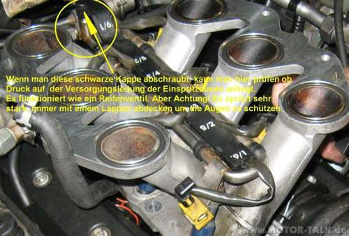

Du hast hinter dem Ansaugluftsammler ein Kraftstoffdruck-Prüfventil.
Da sollte ne schwarze Schutzkappe drauf sein.
Prüf mal ob da Druck drauf ist.
Wenn nicht zieh zunächst mal die beiden Pinken Relais und brücke im Sockel jeweils KL.30 und KL.87.
Danach nochmal den Kraftstoffdruck prüfen.
(Achtung kann ordentlich spritzen !)
Brille auf und Lappen darüber halten.
Ansaugspinne-3-0l-v6
Ich habe beide relai´s schon überbrückt und die pumpe summt richtig
habe daher ja trotzdem mir zwei neue gekauft um sicher zu sein .
drück ist drauf
wenn ich den wagen anmache wenn er kalt ist habe ich ne drehzahl von 1200 wenn er dann langsam runtergeht und bei 600-500 ist geht er sofort ganz aus
mache ich ihn dann kurz danach an und gebe richtig gas ruckelt er sehr stark als ob er nur drei vier zylinder bewegt und richen tut er bei vollgas danna uch nicht mehr so toll..
